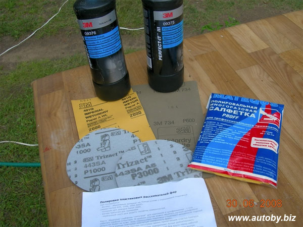

Используемые материалы для полировки фар
Использовались материалы: наждачка на мягкой основе (1000 и 3000) и на бумажной основе (600 и 2000). Полироль 3M 09375 и 09376 Лучше использовать наждачку только на мягкой основе.

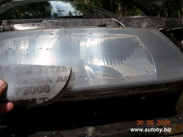

Наружная поверхность фары имеет не идеально ровную поверхность
Наружная поверхность фары имеет не идеально ровную поверхность. Вероятно, это связано с усадкой пластика при изготовлении. Я этого не учел и не обратил внимания при начале обработки фары на разводы на поверхности (их очень хорошо видно на фото). Это что то в виде углублений на рассеивателе. Потом пришлось с этой фарой начинать все сначала. Поэтому обратите внимание на то чтобы обрабатываемая поверхность была РАВНОМЕРНО матовая и не имела разводов. Именно с этой целью начинайте обработку не с 600-й наждачки, а с 400-й.

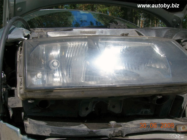

Фара до обработки
Решетку радиатора и бампер я снял заранее для других целей. Вообще достаточно снять решетку и указатели поворотов, край крыла около фары — заклеить малярным скотчем. На фото — фара до обработки.

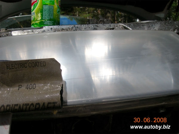

Первичная обработка
Первичная обработка наждачкой 400. При обработке — наждачку необходимо ополаскивать в воде и фару омывать из бутылки.

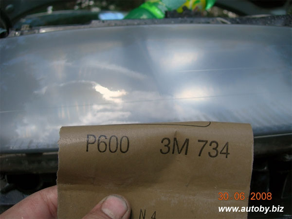

Обработка 600-й наждачкой
Обработка наждачкой 600.

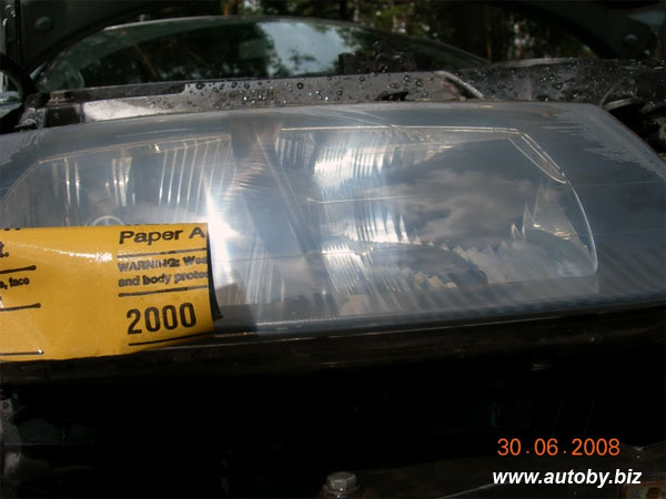

Обработка 2000-й наждачкой
Обработка наждачкой 2000.

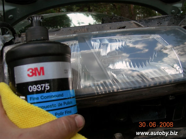

Полировка полиролью 3M 09375
Полировка полиролью 3M 09375.

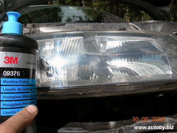

Полировка полиролью 3M 09376
Заключительный момент — полировка полиролью 3M 09376.
Результат превзошел все ожидания! Потраченное время и средства стоили того.
