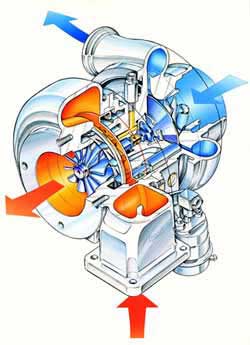

ТурбокомпрессорТурбонаддув один из самых недорогих способов, который позволяет поднять мощность двигателя. Не надо путать турбокомпрессор с механическим нагнетателем (G60 на WV Passat). Нагнетатели обычно приводятся ремнем и отбирают мощность от двигателя для увеличения количества воздуха, поступающего в цилиндры. Турбокомпрессоры, в свою очередь, при работе используют энергию отработавших газов. Принцип работы турбокомпрессора состоит в следующем: отработавшие газы, вытесняемые из цилиндров поршнями, через выпускной коллектор попадают с большой скоростью и под давлением в корпус турбинного колеса ("горячая улитка"), где приводят во вращение турбинное колесо. На его вал жестко установлено компрессорное колесо. Оно прокачивает воздух через систему очистки и направляет его через корпус компрессорного колеса, где воздух сжимается, во впускной коллектор двигателя. Количество сжатого воздуха, а также и его давление определяются конструкцией конкретного турбокомпрессора и режимом работы двигателя.
