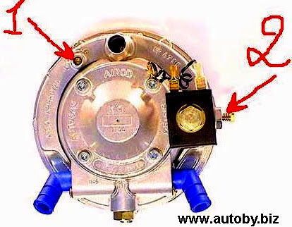

LONGAS AIROD
LONGAS AIROD
1 — винт чувствительности. У НЕГО ЛЕВАЯ РЕЗЬБА!!!! Поэтому при регулировке не надо забывать об этом. Кстати, там возле него стрелочки есть + и -.
2 — винт холостого хода.

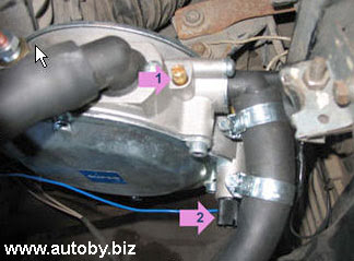

VOLTRAN
VOLTRAN
1 — винт холостого хода.
2 — винт чувствительности

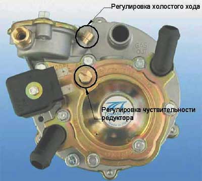

TOMASETTO
TOMASETTO
сверху — винт холостого хода.
снизу — винт чувствительности

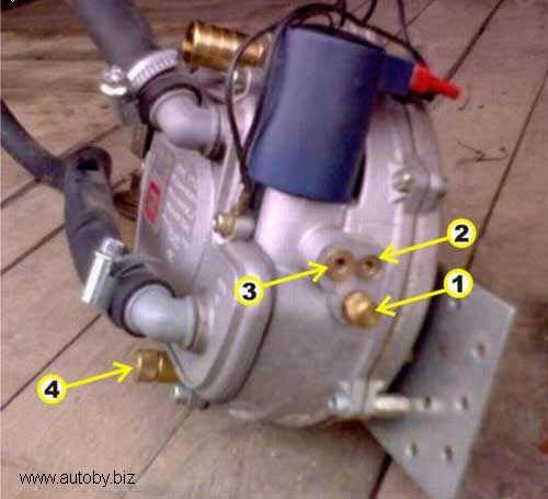

BRC AT90E
BRC AT90E
3. заглушка (не крутить).
4 — винт для слива конденсата
