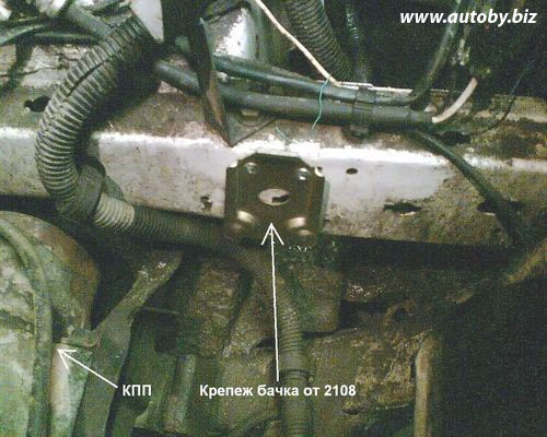

Бачок омывателя был установлен над КПП на левом лонжероне.
Место крепления бачка

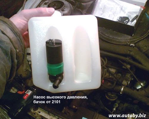

В бачке штатное отверстие под насос омывателя было рассверлено до 15 мм, вставлена уплотняющая резинка и сам насос. Правда он там слегка болтался, т.е. его корпус уже чем жигулевский. Был увеличен диаметр при помощи изоленты.
Насос и бачок омывателя

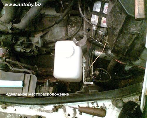

Для установки бачка было выбрано удобное место для заливки жидкости омывателя.
Место установки бачка омывателя

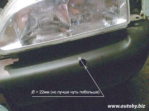

Так как на автомобиле установлен ксенон на ближний свет, то форсунки были установлены со смещение от центра фары.

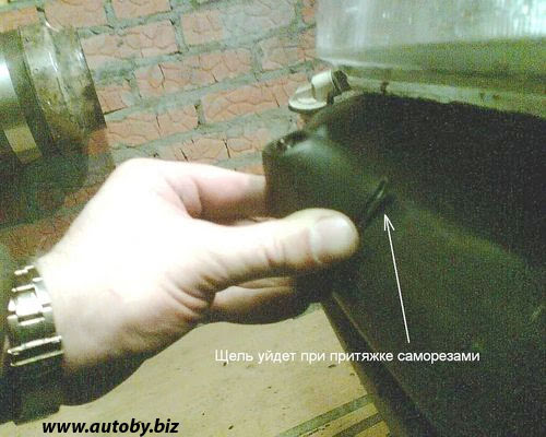

Сверление бампера Отверстие для установки форсунок
Предварительная примерка показала что есть довольно большие щели. Однако, закрученные в бампер саморезы идеально выгнули площадку по нужному радиусу.
Закрученные в бампер саморезы выгнули площадку

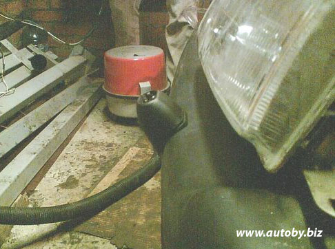

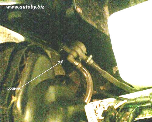

Монтаж трубок омываетля. В усилителе есть штатные отверстия, расположенные они прямо перед верхней площадкой лонжеронов… Через них были проведены трубки в моторный отсек. Чтобы провести трубку от левого лонжерона к правому пришлось снять "морду", защиту радиатора, поворотники. Пластиковыми хомутами была притянута трубка к кузову так, что бы она не провисала, и чтобы трубку не прожег радиатор. Клапан-тройник, который распределяет воду, был расположен рядом с бачком.
Клапан-тройник
Была проведена трубка от тройника к насосу. Все трубки были с усилием надеты на штуцеры и, по рекомендации производителя затянуты, хомутами. Механическая часть установки на этом была закончена.

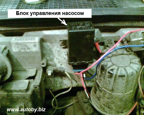

Блока управления насосом был расположен рядом с блоком зажигания и "сиреной" сигнализации.
Блок управления насосом

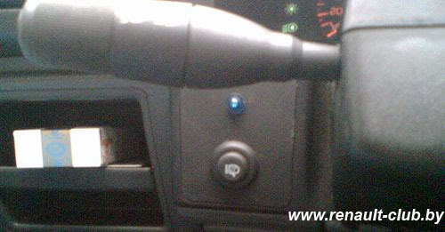

Белый провод был поведен к проводу габарита (+) на фаре; красный с предохранителем (тот что в верху), на (+) АКБ; красный и черный (рядом с белым) соответственно (+) и (-) на насос омывателя; а синий провод был протянут в салон, где слева под переключателем поворотников (где у некоторых автомобилей управление корректором фар) была установлена кнопка, соединенная с (+) подсветки прикуривателя.
Кнопка включения омывателей
