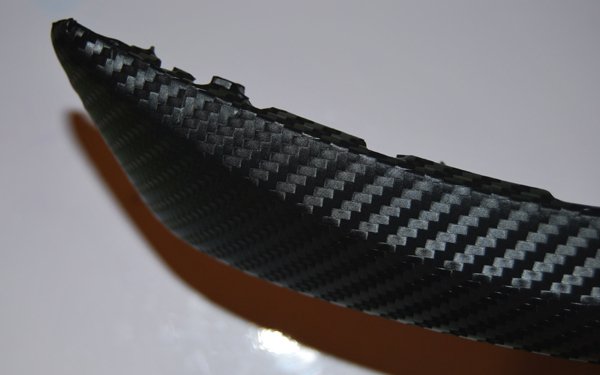

Ручки двери Renault Grand Scenic выглядели непрезентабельно. Решил их обновить. Для улучшения внешнего вида выбрал оклеивание ручки карбоновой пленкой (пленкой под карбон).

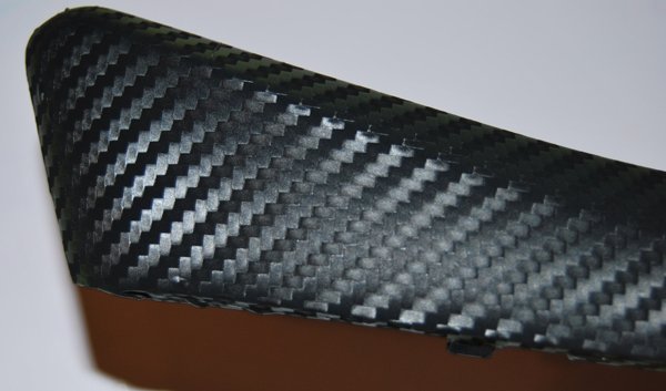

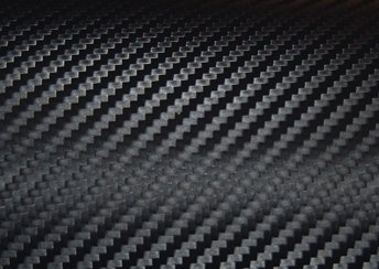

Внешний вид пленки:
Внешний вид пленки под карбон

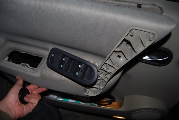

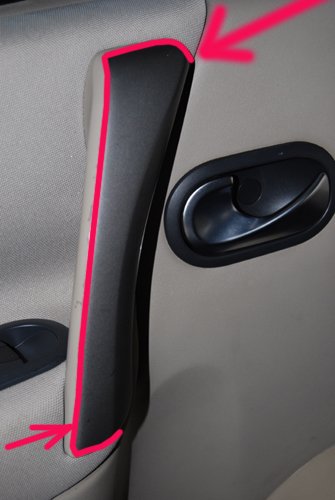

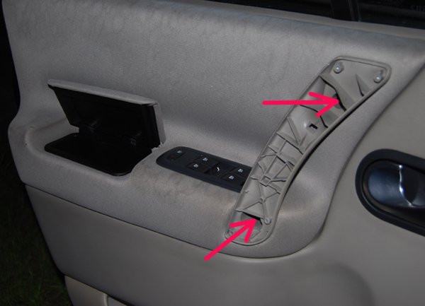

  1. Аккуратно снять крышку ручки двери. Для этого следует слегка поддеть крышку тонким ножом по периметру.

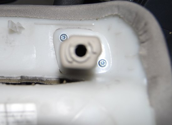

  2. Открутить два самореза в отверстиях ручки, отсоединить обшивку от корпуса двери. Использовать шестигранные отвертки (звездочки) с удлиненным адаптером, так как один из саморезов находится очень глубоко.

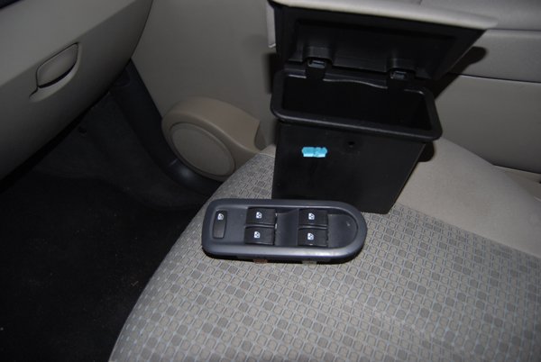

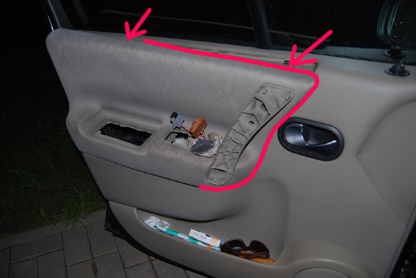

  3. Снять пистон внутри крамана на ящика для мелочей. Аккуратно, с помощью широкого и прочного ножа снять ящик и блок управления стеклоподъемниками. Отсоединить электрические фишки.
  4. Аккуратно, по периметру отщелкнуть панель с обшивкой, на которой закреплена ручка.

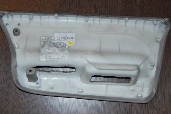

    Снятая панель:
    Снятая панель

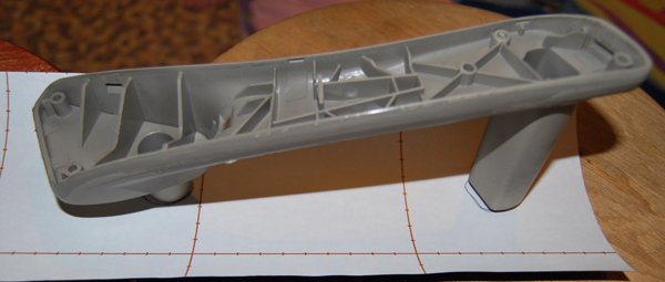

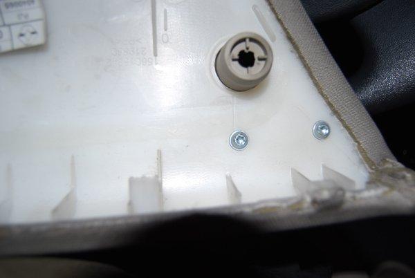

    Открутить на обратной стороне панели с обшивкой четыре самореза, которые удерживают ручку на панели.

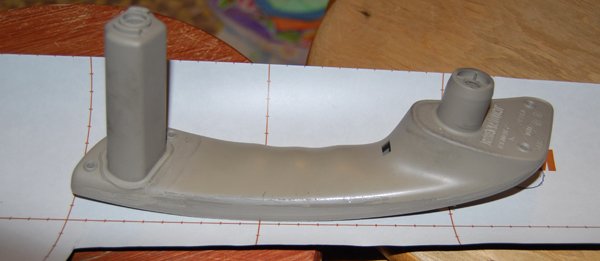

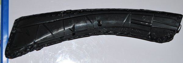

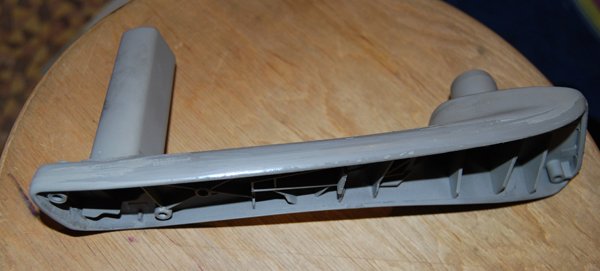

  5. Оклейку начинать с основания ручки.
    Основание ручки

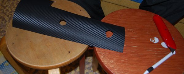

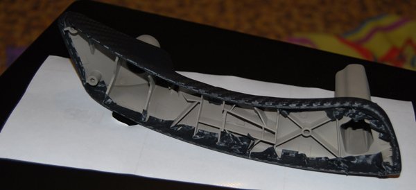

  6. Отмерить кусок пленки, который закроет всю поверхность ручки двери, с учетом подворота и крепления на внутренней стороне.
  7. Отметить на пленке места отверстий и вырезать их.

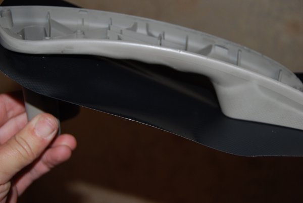

  8. На первый взгляд, при изгибе расстояние между отверстиями увеличится, но можно этого не бояться, так как пленка очень хорошо тянется.

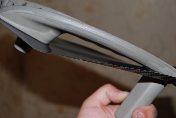

  9. C помощью фена (лучше использовать промышленный) нагреть пленку и прижать к поверхности ручки. Приклеивается пленка легко и держится очень хорошо. Необходимо тщательно разгладить поверхность пластиковым шпателем либо руками. Если что-то не получилось, то можно «отклеить» пленку при помощи того же фена.

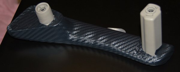

  10. Аналогично обтянуть крышку ручки.

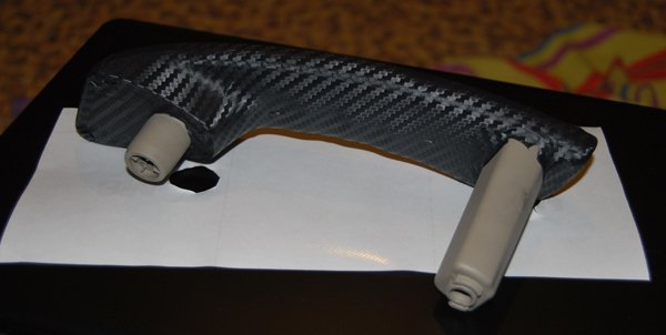

    Две части ручки (вместе не составлены):
