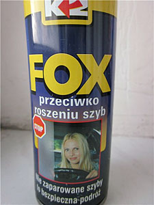

Аэрозоли(жидкости) для авто стёкол.Кто чем пользуется.Хотелось бы слышать мнение простых пользователей,а не продавцов.
Дело в том,что у меня плохо чистилось "лабовуха".На рынке мне посоветовали баллончик FOX. и сказали,что им можно обрабатывать стекло,как снаружи,так и внутри от запотевания стёкол.
Теперь у меня когда запотевают стёкла,так вообще не возможно ничем протиреть,стёкла становятся какие то жирные. Так же само и снаружи,когда дождь не большой,капли дождя вроде скатываются.Но когда включаю дворники ,как они проехали по стеклу,так примерно пол секунды они какие то матовые,потом обзор изумительный.Ну а когда дождь большой,да дворники работают,ну очень быстро,пол секунды этих уже не хватает для хорошего обзора,получается мало того,что дождь,так ещё как бы и туман добавляется.Естественно пользы мне от этого баллончика никакой.Скорей наоборот.Теперь не знаю чем это всё смыть. МОЖЕТ КТО ПОДСКАЖЕТ?
И интересно кто, чем ПОЛЬЗУЕТСЯ,и как помогает?

Не понимаю для чего? Омыватель? Так кругозором все пользуются.
А мыть стекла тряпочкой с водой нормально.
Чтобы не запотевало, нужно нормально направлять потоки или включать кондиционер.

Почему некоторые думают, раз это машина, то и причендалы должны быть исключительно автомобильными? Я всегда пользовался обычным бытовым средством для стекол, типа Блеск(или Блик), еще там что-то. Претензий никаких. Именно они меня спасали от
этого и прочих напастей. А если постоянно сильно потеет лобовик и прочие стекла - либо кто-то бухал намедни либо печка плывет. Кстати, пока у меня тёк радиатор печки, из воздуховодов иногда чем-то брызгало(антифризом, видимо), и на внутренней пов-ти лобового, в нижней части, была маслянистая пленка. Опять же, удаляемая обычным Блеском, но со временем возобновляющаяся.
