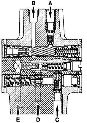

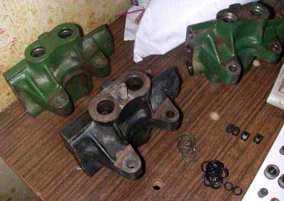

Задача паука, который ставился на дорестайлинговые версии автомобилей (до 95 года) - разделение общего потока LHM'ки, закачиваемой насосом между рулевым, тормозами и подвеской. С 95 года это деление происходит непосредственно с насоса. Основная возможная неисправность регулятора давления - износ и вдача неправильного давления (недостаточного) откуда подклинивание рулевого и возможна жесткость работы подвески. В настоящее время как правило паук не меняется. а убирается вовсе, убирается старый насос а вместо них ставится один новый насос (тот который ставили на послерестайлинговые версии и вторую активу) и вопрос закрыт раз и навсегда.

... и после фотографии паука все испугались и разбежались покупать фольксвагены :D
СообщениеДобавлено: 26.01.2005 17:49
Сообщения: 5400
не :D просто так сказать последнюю деталь уточнили
