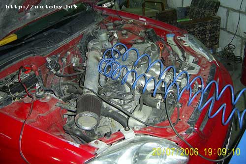

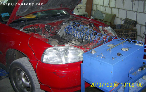

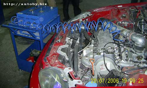

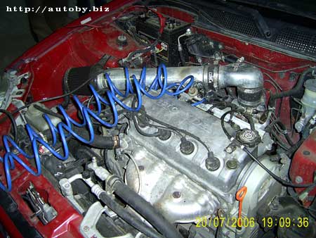

Был я на СТО "L-avto", что на переулке Ольшевского, 20а.
Там делают очистку топливной системы.
Поговорил с человеком. Из нашего разговора:
Делается так. К системе питания подключается специальный агрегат. Снимаются топливопроводы:
1. Который идет с бензобака к форсунке
2. Обратка.
Они соединяются между собой. В результате, топливо гоняется бензонасосом по кругу.
Вместо снятых топливопроводов подключаеются другие, от агрегата.
В результате, топливо с добавками из агрегата будет питать мотор. Т.е. заводим мотор, и на холостых оборотах даем поработать машине. В результате, через форсунку (форсунки) проходит топливо с добавками, с горает в камере сгорания. Топливо с бензобака гоняется по кругу.
Обещается очистка форсунок и снятие нагара в камере сгорания. После этой процедуры рекомендуется заменить моторное масло (так что ехать лучше перед заменой масла)
Фото:
В принципе, мое мнение таково. Надо реальный тест провести, тогда можно будет объективное мнение высказать. Добровольцы на тест есть?
