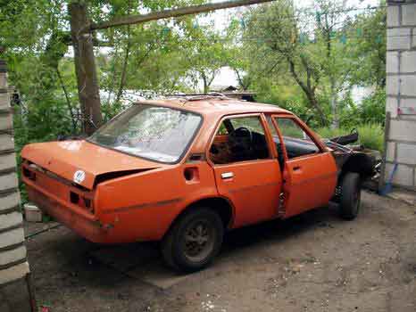

Решили с другом сделать/переделать немного существующий экземпляр авто в виде асконы "Б"
Вчера разобрали её.
Что планируется:
двигло от рекорда 2,2 с впрыском вточить, если найдем (сейчас стоит родной 1,9)
салон поинтересней поставить...
остальное по мере поступления умных мыслей в мозг.
кому интересно могк повылаживать фотки процесса.

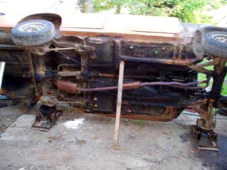

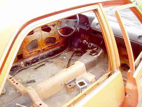

Вот она родимая уже разобраная.
По двиглу проблема однако найти 2,2i, скорее всего будет ставиться 2,0.

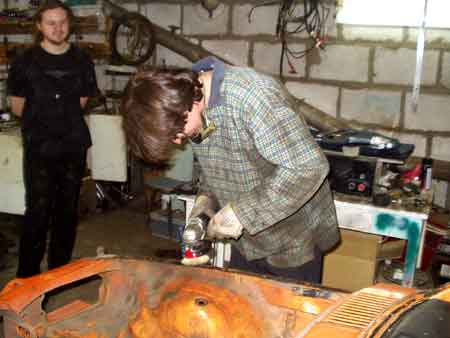

Вчера достали двигло старое, матовали, где надо сдирали краску и опрокинули яе. Будем днище варить. 27 лет однако отходила.
Впечатления? Поначалу как разбирали - радужные, после работы наждачкой и шлиф машинкой не очень.

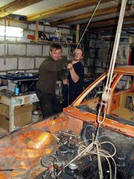

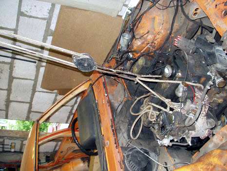

Как доставали двигло.
потом пререкулили. хватило 3-х человек

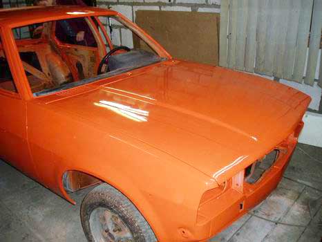

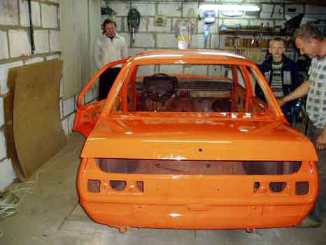

Забрали вчера ласточку с покраски вот она:
Для справки:
На краску ушло порядка 60 у.е. - двухкомпонентная акриловая+растворители затвердители.
К покраске готовили сами.
Облить весь кузов - 120 у.е.

после покраски и полировки смотрится - СУППЕР! фото не очень передаёт.
по поводу дисков - может кто подскажет где отпескоструить и захромировать можно?
Салон уже от неё нашли в ид. состоянии. Фиолетовый. Должно неплохо смотреться...
