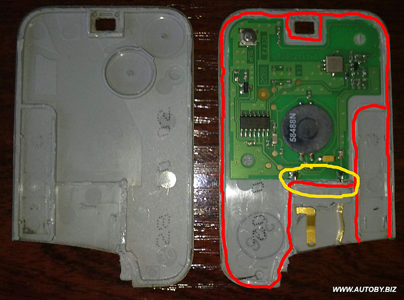

Добрый день. Машина перестала закрываться с карты. Разобрал, оказалось оторвалась с платы сама кнопочка. Начал пользоваться запасным, но и он очень плохо закрывает (по какой то причине надо нажимать не на кнопку закрытия, а намного выше, практически возле отверстия) Подскажите где можно купить новую карту или возможно купить б/у и перепрошить? Или можно что-то сделать со старой картой? Подскажите как решить проблему?

А как разбирается карта ?

Сообщения: 12
Собственно никак, он не разборный. Он склеен. Но я аккуратненько по шву разрезал, на словах всё просто, а на практике очень напряжно.

Можно подробнее. Где склейка - шов только по периметру, глубокий. Чем резали.
У меня не работает кнопка закрывания. По признакам - кнопка не подает питание. Руки растут из нужного места.
Может сам сделаю, а то по нашим зарплатам очень дороги игрушки французиков.

Резал скальпелем и канцелярским ножом. Плата находится близко возле швов спайки. На фото красным цветом обозначил швы спайки. Желтым цветом обвел участок где сложно было резать. Трудно было добраться. Усики которые идут от платы к батарейке вплавлены в корпус, поэтому резал ближе к верхней части ключа.

CHESTER_ROB, большое спасибо.
Очень помогло. Карта работает.
