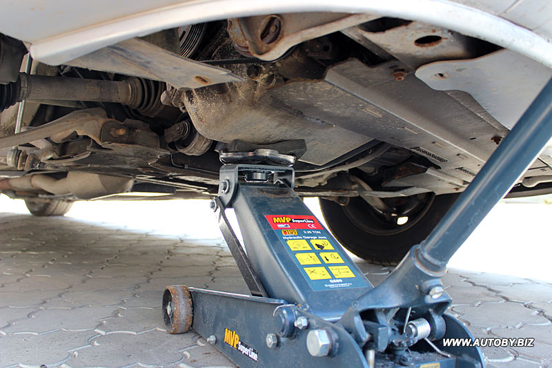

Поддомкратили машину и сняли колесо:

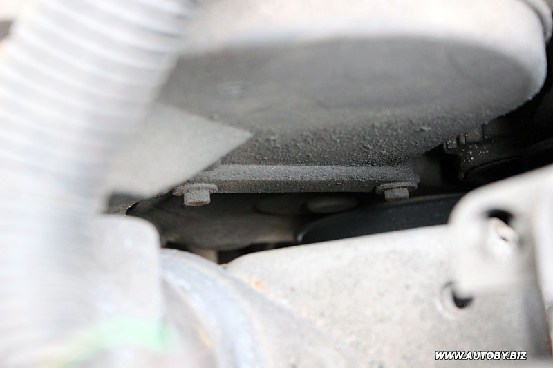

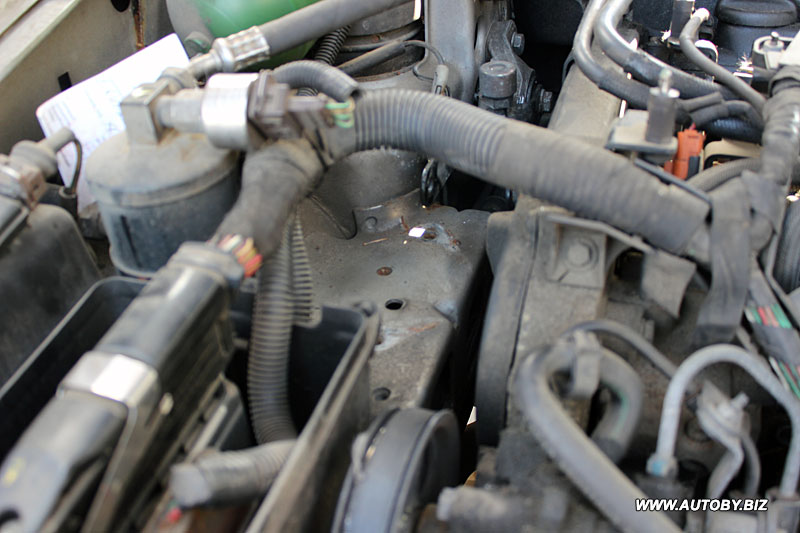

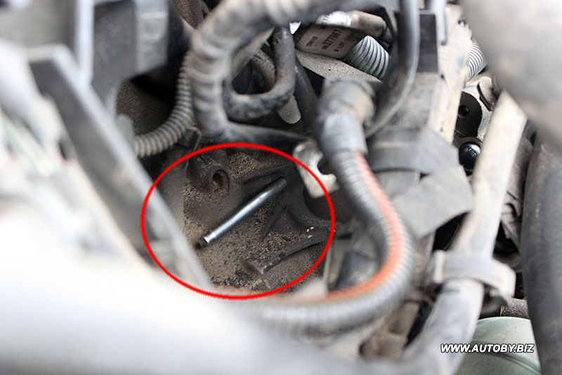

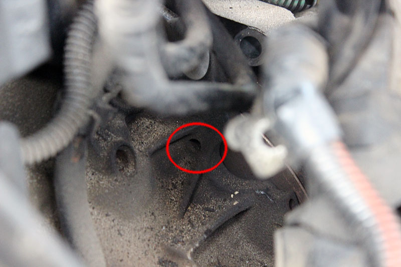

Для доступа к ремню ГРМ необходимо снять защиту, которая его закрывает от грязи. И это, как оказалось впоследствии, самое долгое по времени занятие, т.к. очень плотно все упаковано. Начиналось все с простого:

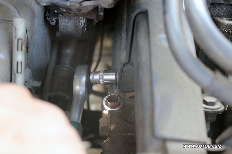

Эти болты тоже надо открутить:

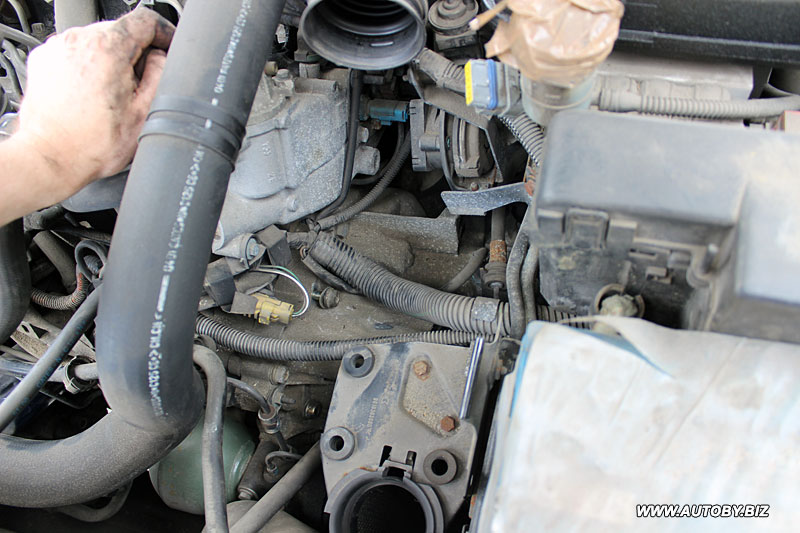

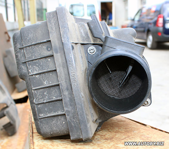

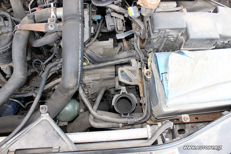

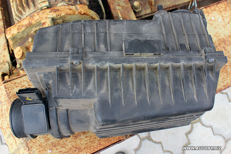

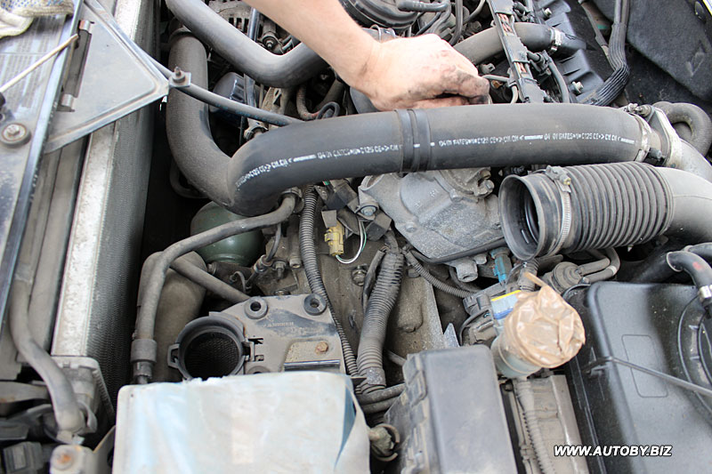

Cнимаем сборку воздушного фильтра
Сборка воздушного фильтра Citroen Xantia 2.0 HDI:

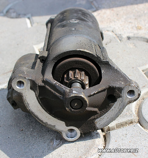

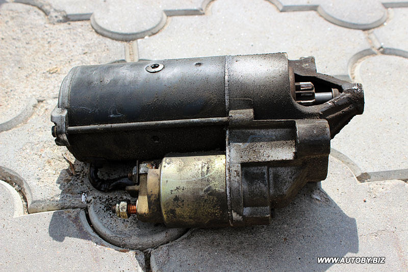

Стартер Citroen Xania 2.0 HDI:

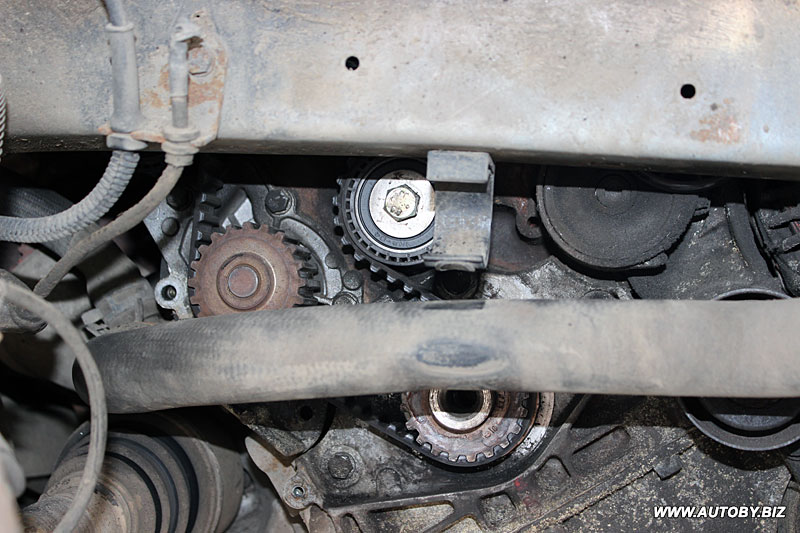

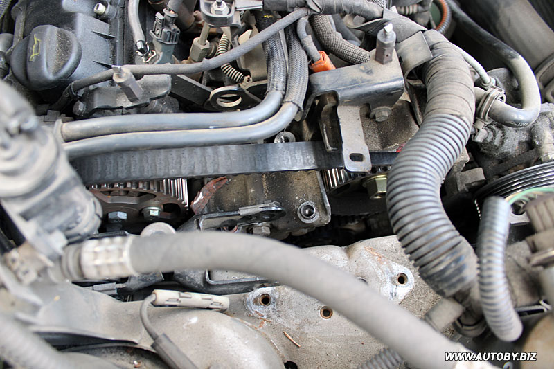

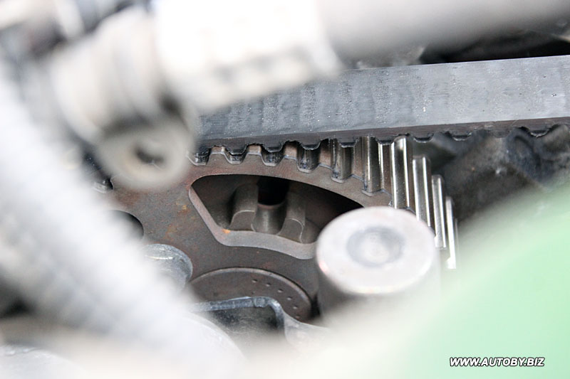

Защита снята. Видим ремень ГРМ

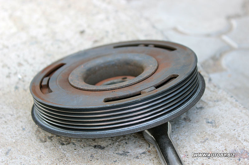

Шкив Citroen Xantia 2.0 HDI

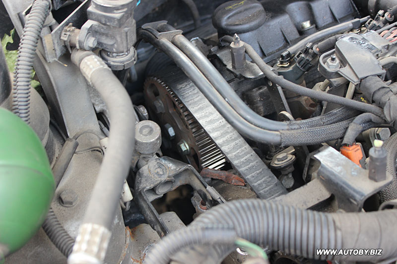

Помпа Citroen Xantia 2.0 HDI
Вид со снятой помпой

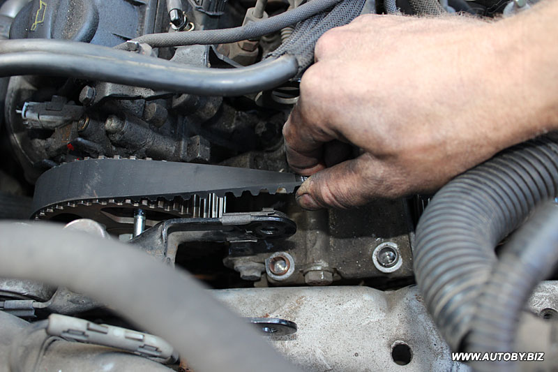

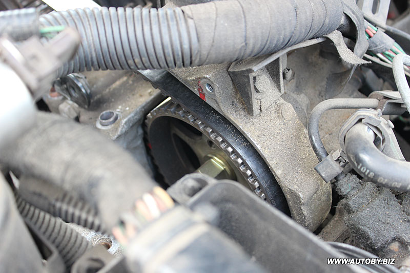

Устанавливаем новую помпу и одеваем ремень ГРМ:
Натяжение ремня ГРМ:

Я колесо, сборку фильтра и стартер не снимаю при такой же замене.

СообщениеДобавлено: 26.08.2013 16:49
Jacky. Стартер и воздушную сборку сняли чтобы более удобного стопорения маховика. Если есть приспособа (загогулина) специальная, то наверно и не снимая можно. А так, все было сделано стандартным набором инструмента.
