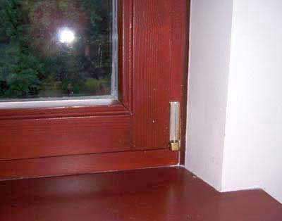

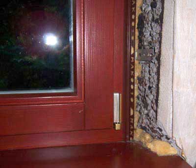

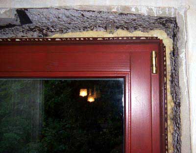

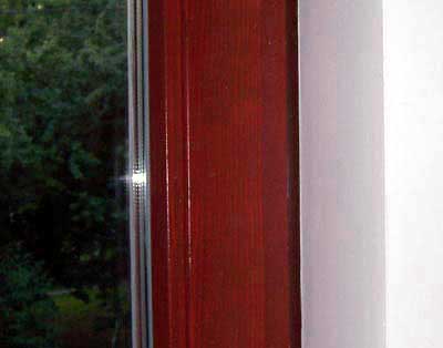

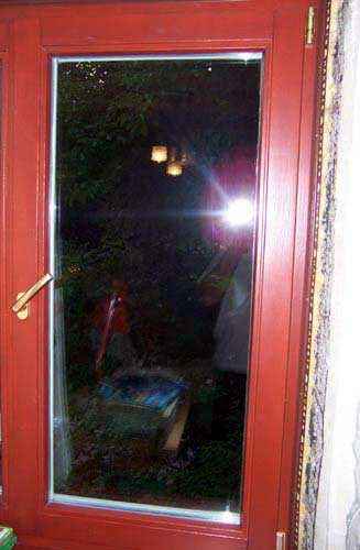

а я поставил себе деревянные окна
половинка окна после становки
а вот так это выглядит без откосов

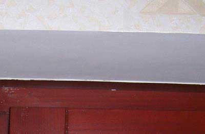

и еще вот так... я сам придумал сделать откосы гипсокартоном, увидел в магазине уголок для плитки, и решил, что это будет неплохо, если уголок будет примыкать к окну, делая красивый внутренний угол.
в итоге на 1 окне использовал гипсокартон, а на остальных - ГВЛ. Снаружи поставил металлический уголок и все зашпатлевал, покрасил Снежкой
никакой материал не вставлял между откосами и ГВЛ, а зачем?
все равно в квартире очень тепло, даже слишком (зимой постоянно с открытыми окнами) :)
окна не запотевают, может потому что это дерево, или потому что круглый год они стоят в режиме "лето", хотя в режиме "зима" вроде тоже не запотевают. Под подоконником дыру заделывал ячеистым бетоном, посаженным на цементный раствор. Вкрадце так...
