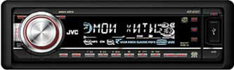

Не удовлетворяет меня звучание "блинов" у брата в Лагуне, ну не раскачивает их магнитола
[url=http://www.magnitola.ru/JVC-KD-G727EE-p-5912.html]JVC-KD-G727EE
Изображение[/url]
Вот хочу докачать их бюджетным вариантом на двух TDA7294 какие будут предложения?

Это не та что в классе Н? Я уже кому-то предлагал раскачать. Типа 70 Вт на канал :P
По моим оценкам магнитола эта выдает 14-15 Вт при нормальных
искажениях и 20-22 Вт, когда уже слушать невозможно (Кг=10%).
