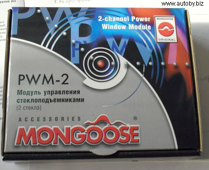

А сколько готовый дожим стоит?
СообщениеДобавлено: 16.10.2007 13:44
Зарегистрирован: 28.11.2006 12:50
Сообщения: 833
Откуда: Гомель
mileishi, я брал Мангуст на две двери - 39 тыр. (~18,14$) На четыре 69 тыр. (~32$). Цена не самая дешевая. Думаю есть дешевле
