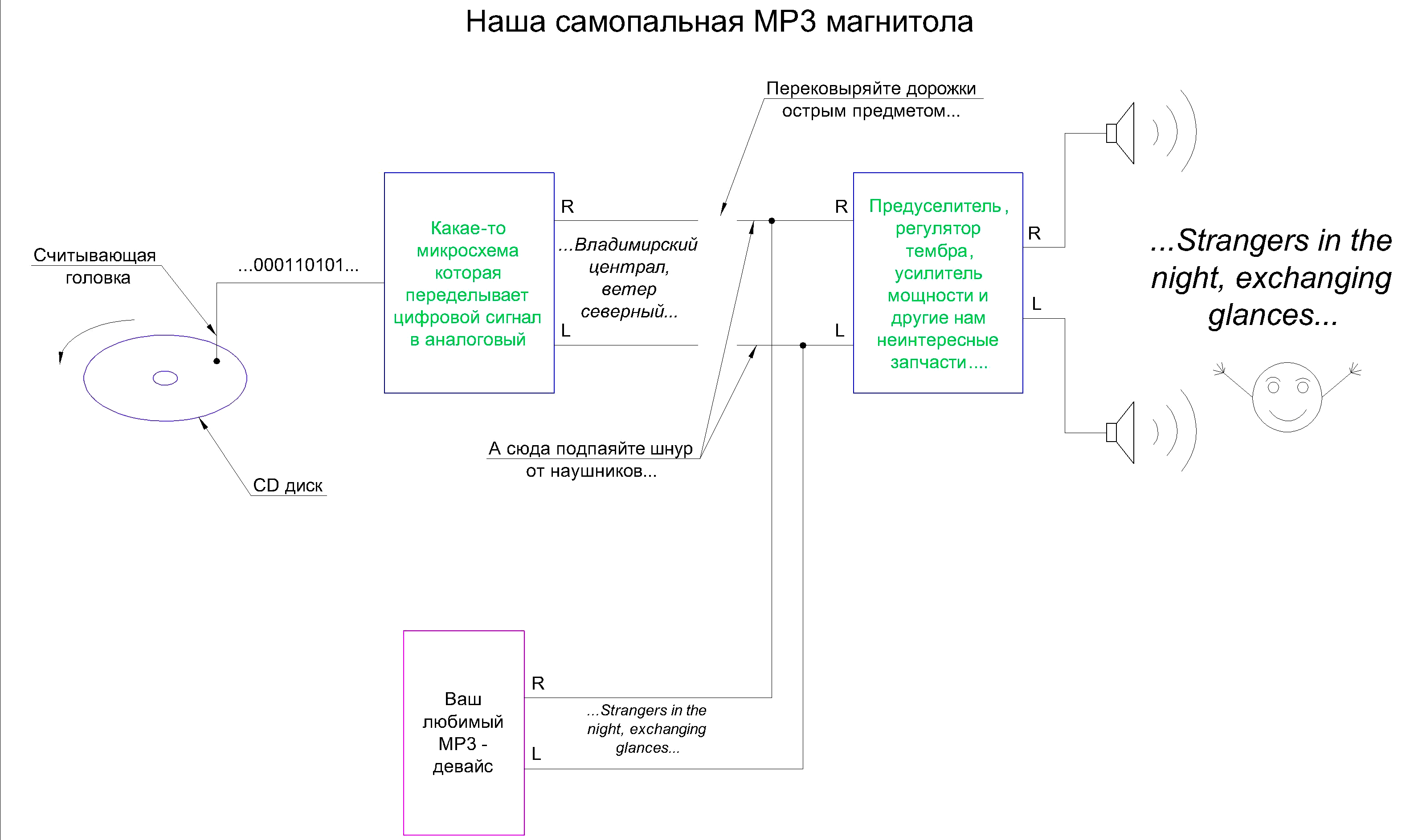

На днях придумал две теории. Если будете переделывать свою магнитолу – проверьте:
Теория первая: Что делать, если лень разбирать лентопротяжный механизм? Берем кассету (ненужную) и сматываем с неё всю пленку. Вставляем кассету в магнитолу и оставляем её там. Кассета сама нажмет все контакты и переведет магнитолу в нужный режим. А так как пленки нет – кассета будет «играть» вечно :krugom: .
Теория вторая: Как переделать CD-магнитолу в MP3? Снимаем крышку. Переписываем названия всех микросхем. Определяем в какой микросхеме цифровой сигнал от лазерной головки превращается в звуковой (в этом вам поможет Интернет :reading:)Находим две дорожки отходящие от этой микросхемы ( L и R output) и аккуратно перескребаем их ножиком. Подпаиваем к дорожкам (со стороны магнитолы, а не микросхемы) провода со штекером - и подключаем всё что заблагорассудится: MP3-плеер, планшетник, телефон и т.д. Магнитола ни о чём не подозревая будет вращать своим компакт-диском и довольная думать что проигрывает его :golova2: . В общем- то она будет права, за одним исключением, что звучание диска мы никогда не услышим (дорожки то перерезаны). Оставшаяся часть магнитолы будет служить в качестве отличного усилителя для ваших MP3-девайсов. Кому хочется сохранить возможностью слушать CD диски, могут припаять переключатель замыкающий перескребанные дорожки обратно и возвращающий магнитолу в исходное состояние.

СообщениеДобавлено: 19.11.2012 23:19
Зарегистрирован: 16.09.2011 12:10
Сообщения: 99
Наваял свои мысли в картинках. Критика приветствуется :D
СообщениеДобавлено: 19.11.2012 23:33
Сообщения: 608
касательно идеи -- она верна... а касательно критики сигнал я бы называл не цифровым, а оцифрованным... хотя опять же могу заблуждаться
