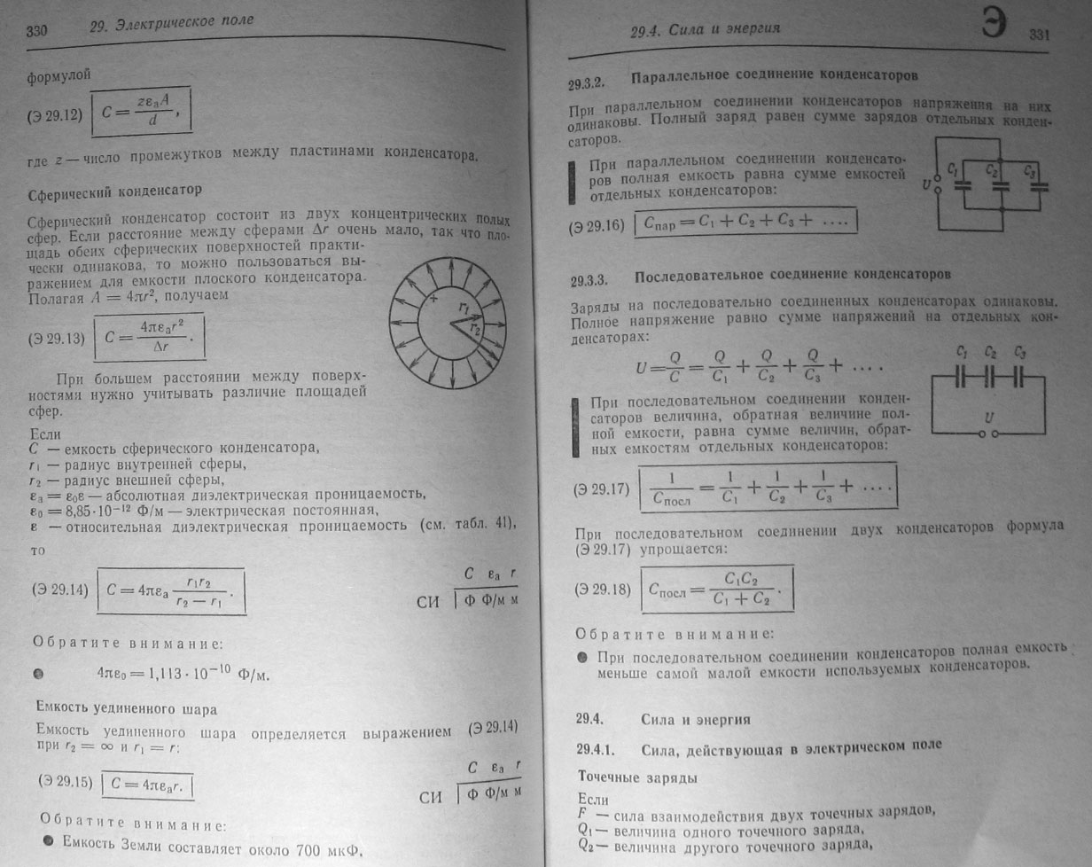

В мое время такого не писали. У тебя есть возможность доказать: найти учебник, отсканировать и выложить. :wink:

Конечно он не принимал, но в учебниках физики было написано, что емкость Земли около 1Ф.
Если нас дурили великие умы-писатели (авторы учебников), мы не виноваты.

blackwhite
Так ты с кем споришь, со мной или с Алексеем? Ты подтвердил только то, что Алексей оптимист. Ибо 700 мкФ. во много много раз меньше 1 Ф.
Кстати, справочник Кухлинга у меня тоже есть. Хорошая книга.
