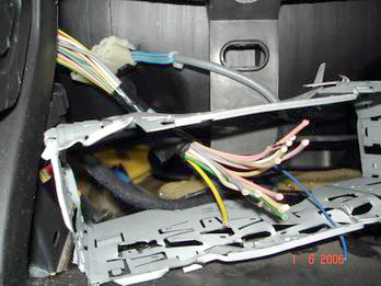

Как лучше всего нарастить провода к магнитоле?
1. Спаять + изолента
2. Скрутить + изолента
3. Использовать планку
4. ?
Для увеличения фото - кликните по ней:

кембрик термоусадка:))))))) вместо изоленты ИМХО

Правильно скрутить + изолента ПВХ + потом все смотать в жгут

Если провода нарастить к клемной колодочке, то лучше пайка и термоусадочный кембрик.
А если к самой магнетоле, то надо через разъем, планочку или клеммную колодку. Чтобы можно было доставать при случае магнитолу и легко отсоединять.

Да, хочу нарастить вторую часть проводов с клемной колодкой. Что такое термоусадочный кембрик? Не потрескается он на морозе?

не потрескается (на жданах метр стоит примерно 1000 руб.), кембрик как обычный, только изменяется размер при нагреве. А так надеваешь кембрик, подносишь пламя зажигалки и он сужается:))))

Подразумевая что в магнитоле будет разъем
