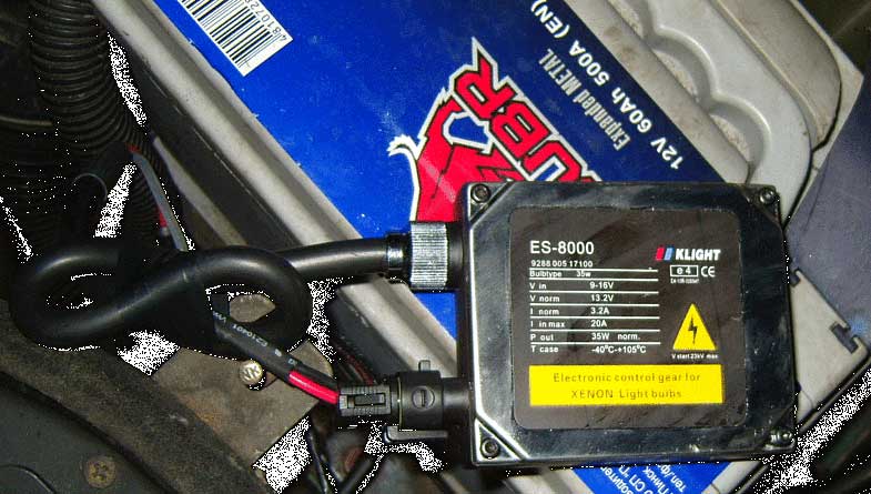

Вот собственно говоря насобирал бутылок и макулатуры по всей Серебрянке и обменял на вот это :D
Блок розжига и собственно производитель наверное
ближе

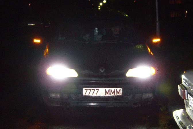

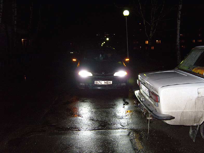

Первые ощущения:
1 Лагуна имеет как бы три зоны света (у меня по крайней мере так):
- первая, перед авто и на обочины с боков, выдают пр/т
- вторая, захватывает небольшую часть первой и немного правой обочины (зона примерно в диапазоне от 5 до 40 метров), короче ближний
- ну и дальний, тут понятно.
Так вот, ксенон заменил практически заменил первую (включение пр/т ток дает небольшую желтизну перед авто :D ), полностью вторую, и начало третьей.
При сырой погоде в городе честно говоря разницы по освещению сильной не ощутил, но количество знаков теперь вижу раза в 2.5 больше, особенно которые высоко и далеко висят (сразу думал что свихнулся - неужели в Минске поставили освященные изнутри знаки :D )
По сухой погоде освещение гораздо лучше и дальше
Протестирую на выходных трассу
А гаевые эт просто ***** - новогодняя елка рядом не валялась :mrgreen:
