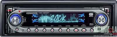

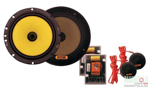

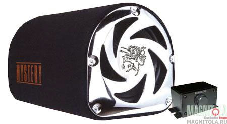

У СЕБЯ СТАВИЛ ВОТ ЭТОТ КОМПЛЕКТ + САБ
Стоит раза в два дешевле чем дорогие брэнды,а качество не уступает
,только надо все нормально настроить :wink:
Активный сабвуфер Mystery MTB-300A
ОЧЕНЬ НРАВИТЬСЯ РЕГУЛЯТОР БАСА В САЛОНЕ (ПОЛЕЗНАЯ ВЕСЧ,В ТЕМНОТЕ СВЕТИТЬСЯ СИНИМ :wink: )
Активный сабвуфер, тип корпуса "труба", порт фазоинвертора выведен на заднюю стенку;
Встроенный усилитель MOSFET;
Дистанционное управление уровнем баса;
Входы высокого уровня и линейные (RCA);
Регулируемый фильтр НЧ 40 - 250 Гц;
Регулируемый Bass Boost 0-18 дБ.
Компонентная акустическая система Mystery MF-6.2 (2 комплекта)
Диффузор из текстурированного полипропилена;
Подвес из резины NBR;
Магнит высокой плотности класса Y30;
Штампованная корзина Euro DIN;
Высокотемпературная 1” звуковая катушка из номекса;
0,75" шелковый купольный высокочастотный динамик и неодимовый магнит ВЧ-динамика.
CD/MP3-ресивер Kenwood KDC-W6527
Флуоресцентный 3D F/L Display (4 уровня яркости);
Дополнительный вход AUX;
Моторизованная съемная передняя панель;
ПДУ в комплекте;
Выбор подсветки кнопок (красная/зеленая);
Вращающийся регулятор громкости;
4-ступенчатая регулировка угла наклона панели;
Код защиты, 4 цифры;
Часы (24ч);
Таймер выключения (20/40/60 минут);
Возможность интеграции со штатными кнопками на руле;
Автоматическое изменение яркости дисплея (Auto Dimmer);
2-стороннее приглушение звука при телефонном звонке;
Возможность подключения GSM Hands free;
Управление CD-чейнджером (возможность управления двумя CD-чейнджерами CD1/CD2 и AUX, система предустановки названия диска DNPS, отображение CD-текста, записанного на компакт-диск, функция воспроизведения диска по названию (с пульта) - DNPP).

Все бы хорошо да вот только багажник дребежит или задний бампер...
+еще вероятность перегораня лампочек возрастает раза в 2 (вибрация же силная) Подсветка номера уже не горит одна :D
Но это се если слушать выше среднего
Вы можете говорить,что мол активные сабы это все фигня ...-мощность и настроек меньше ,НО был до этого пасивный с усилком
Басил так же ,но вот бегать регулировать( открывать багажник крутить усилитель надоело!!! ) да и если надо вдруг освободить место в багажнике,приходилось отключатьвсе провода ,отвинчивать контакты -тоже не каждому надо :-x ...С активным же отсоединил разъём один и пару тюльпанов снял и ВСЁ ,красотища
Ну а если уж совсем заморачиваться то надо сделать встраиваемый (экономит место и время) да и шумку бы не помешало
Кстатии на заметку остальным 300ват это многовато для ренохи 19
Но как говориться на вырост :mrgreen:

Признаюсь ! сэкономил на подиумах (стоят у нас около 250$)под заказ
Нашелся весьма неплохой вариант -просто проставочное кольцо обтянутое тканью
Твитеры размещены в правильном месте звук отражается от стекла и доходит без искажений (эти сеточки снимаются там то я и разместил кросовер)
Задняя полка (пришлось немного расширять штатные отверстия в металле под 16 мидбас +для чистоты звука задних колонок твитер размещен сверху,звук тоже отражается от стекла и доходит без искажений до сзаде сидящих (кросовер приклеен на двойной скотч снизу полки)
