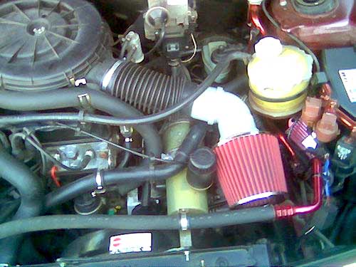

Итак вот что у меня получилось
Окончательный тюнинг подачи воздуха.
Дело в том, что тот нулевик который был у меня, становится прямо на карб и в процессе стояния в пробке сам нагревается и сосет горячий воздух из под капота, что приводит к потере динамики. под такие фильтры хорошобы воздухозаборник на капоте, но я пошел другим путем
1) Конусный нулевик
2)Метр сантехнической трубы [:D]
3)Гофрированый шланг от москвича вроде
4) Парочку хамутов
Вынул старый фильтр из корпуса, проклеил герметиком шов чтоб пыль не сосал через щелки, ну а дальше см фото (для увеличения фото - кликните по нему)

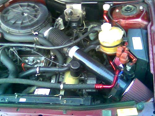

Симпатично. Антох, попробуй запихнуть его как на второй фоте тока еще и вниз. Там мне кажется подхват воздуха лучше будет (изпод бампера)

Wintt там над поваротником щель в нее дует огого ...своего рода получился пассивный наддув ...чем больше скорость тем лучше :wink:
