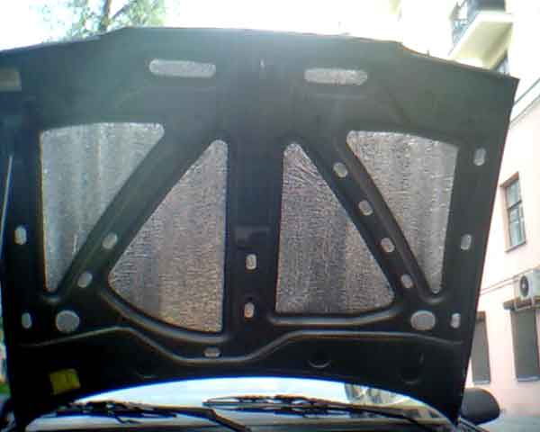

Цель - устранить шум двигателя в салоне. На прошлой неделе в стройматериалах ("сделай сам" на Богдановича) купил обыкновенный теплозвукоизолятор (вроде для бань-саун) 8 мм толщиной (лежит в рулонах, с одной стороны покрыт чем-то типа фольги) стоит 10300/м2. Из газет наделал шаблонов на подкапотное пространство и для заглушек технологических отверстий. Вырезал из этого материала - хватило 0,6 м2 (хотя брал метр на всякий случай :P). Купил двухсторонний скотч, обезжирел капот и наклеил. Вырезал больше на 2-3 мм, чтобы материал распирало в нишах и держался он не только на скотче. Результат - отличный. Стоимость - 2,86$ (материал) + 1,14$ (скотч) = 4,0$. Вот так можно за 4 бакса сделать шумоизоляцию капота. Сделаю фото - покажу или на встрече клуба продемонстрирую.

СообщениеДобавлено: 15.05.2005 12:12
Зарегистрирован: 30.04.2005 15:10
Сообщения: 52
Откуда: Минск, пл. Победы
Ну вот и фотки...
СообщениеДобавлено: 15.05.2005 17:29
Ветеран форума
Сообщения: 5125
красиво однако :shock:
