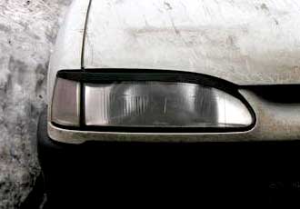

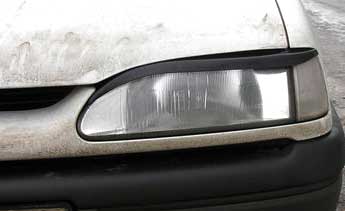

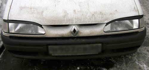

Похоже ресницы встают погано. Наши неумеют штамповать пластмассу[:(]Все криво, хотя на фото наверное не заметно.
Вот что получилось
Хотя вроде левая нормально смотрица. И они не закреплены. Но самневаюсь что герметик их удержит прямыми. Думаю купить еще комплект и попробовать на снятой фаре

Мда, не фонтанно! Сфотал бы еще с открытым капотом!

Винт, помудри там еще, уверен что нить получиться :D

Посмотрим еще после з/п ато щас деньги кончились :D Буду пробовать еще может найду поравнее :D
