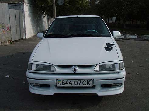

Подымая старый вопрос, сообщаю: сбылась-таки мечта идиота, сделал я себе затемненную переднюю оптику. Сам процесс до смешного прост:
1. Снимаем фару с авто.
2. Снимаем с фары стекло. Сам процесс многократно описан. Я клал фару в духовку, чтоб клей размягчился, а потом потиху отделял стекло от корпуса, перерезая ножиком клей. Пожалуй, это самая трудная часть процесса.
3. Красим бленду (блестящую рамку вокруг отражателя). Я использовал черную матовую краску для пластика из баллончика.
4. Самое главное: красим в отражателе нижнюю полукруглую плоскую часть. Получаем вот это -
На фото хорошо видно, какую именно часть нужно закрасить. Чтобы точно покрасить именно этот полукруг, я вырезал из плотной бумаги типа шторки, которую держал в нужном положении во время покраски. Никакой скотч использовать нельзя, потому как испортится отражатель фары! Отражатель вообще лучше не трогать руками, потому как следы от пальцев бесследно убрать не получится, обязательно останутся царапины.
5. Собираем фару. Вот так она выглядит с одетой блендой
С одетым стеклом фотки нет, зато есть фото на авто:
И в целом вид передка с установленными фарами:
