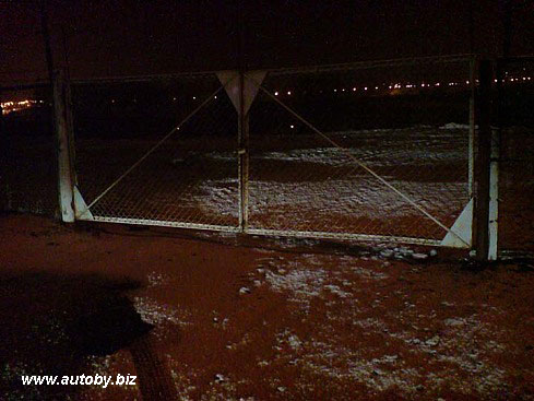

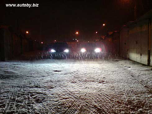

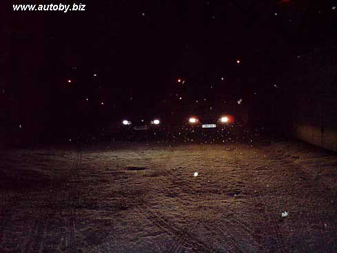

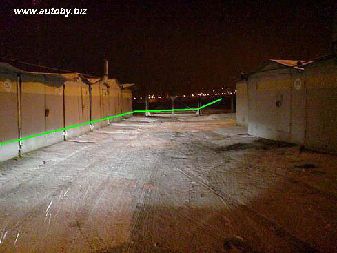

Теперь на испытаниях две Л2, одна с ксеноном (как оказалось неотрегулированным) и с галогенками (отрегулированными)
1 Левая авто на фотках - ксенон, правая - галогенки. Фото делалось на уровне границы ближнего света.
Изображение ... Изображение
2 На левой (галогенки) фотке видно что правильно отрегулированный свет идет ровно и освещает ровно ворота. На правой (ксенон) линия света уходит вниз.
3 Сами ворота (галоген-ксенон)
Еще вывод из фоток в п. 2: светят хорошо только правильно отрегулированные фары.
Кста, после регулировки ксенона они тоже достойно начали освещать дорогу
