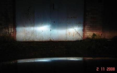

Так получилось у меня.

Какой-то страный свет. Галка раза в 3 ярче основного потока. Вот поэтому и слепит!!!

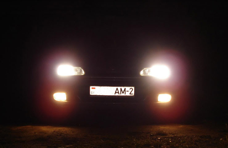

И еще пару фоток.

Aleksey, значит-с будем-с доводить до ума, регулировками пока не занимался.
Opel Zafira 2.2DTI 2004г.в.
СообщениеДобавлено: 4.11.2008 0:25
А тут ничего не сделаешь. Видимо распределение потока такое.
Может быть грамотная шторка поможет, но по моему мнению
галка должна быть не ярче основного пятна. Сильно дешевка?

Будем эксперементировать, так сказать, должно ведь что-то получиться :-?, жаль не сфотал границы света с родной галогенкой.

Как-то многие мои знакомые, поставившие так называемый "биксенон" совсем не лестно о нем отзывались, поэтому не рискнул. Если бы биксеноновые модули линзовые внедрить - вот это тема, но опять же очень небюджетно... Я свой опыт рассказал именно в плане использования дешевого китайского ксенона и получения от этого максимально полезного результата.
ИМХО, для городской езды и езды по оживленным трассам дальний не особо то и нужен, потому что включать его негде (если. конечно, не плевать на встречных). А в остальных случаях мне и корректора моего переделанного хватает.
То malsas: вот и у меня такая же ерунда с галкой творилась, как и у тебя - и если правый поворот, то все встречняки просто обмаргивались :(. Пределал шторку - гораздо лучше.
