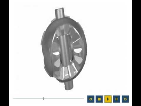

tseba писал(а):
вобщем поставил Р14 175/70. Встала!!!
Я надеюсь, ты ее в паре с 13-й не додумался поставить на одну ось?

Если ты это на переднюю ось нацепил - то крайне не советую, потому как дифф убъешь. Если на заднюю - то еще ладно...

Само собой, не сразу :) Но если не знать и ездить так долго и быстро - то убьешь 100%
Посмотри, как оно работает
и сразу станет понятно, что сателлиты в нормальном состоянии практически не вращаются, а начинают вращаться только при разности скоростей. Соответственно, если разность есть всегда, то и сателлиты всегда работают, а они не рассчитаны работать всегда - только в поворотах.
СообщениеДобавлено: 31.12.2010 13:27
Я знаю как он работает, но за 100 км не убьет.
Все равно при реальной езде он немного вращается,
кроме езды по идеальной прямой с идеально одинаковыми колесами.
Если бы они так ломались, то после буксования в лесу или зимой все машины бы стояли на ремонте.
