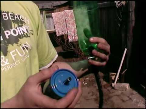

По образу и подобию , предварительно закольцевав подачу и обратку топлива, прочистил себе инжектор, самое дорогое - жидкость WINNS
