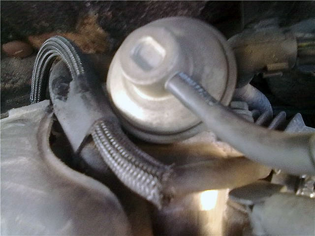

подскажите это и есть ERG? рено меган 1.9 dTi FQ9 734
не, это не он. Свиду, как обычный соленоид, к нему подходят провода.

Зарегистрирован: 14.08.2011 17:01
Сообщения: 10
нет только маленький шланг от электромагнитного клапана
