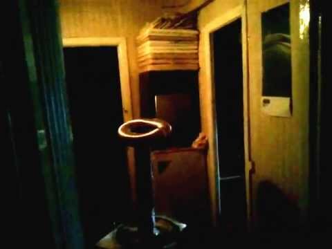

я провода всегда тряпочкой сухой не касаясь кузова стараюсь брать если нухно для диагностики.
после того как с другом собрали
к высоковольтному электричеству отношусь уважительно и с опаской.

-=slimoff=- а что за штукенция на видео?
 Заголовок сообщения: Re: Провода зажигания
СообщениеДобавлено: 15.09.2012 21:04
Похоже на трансформатор Тесла. Работает за счет резонанса.
так точно
