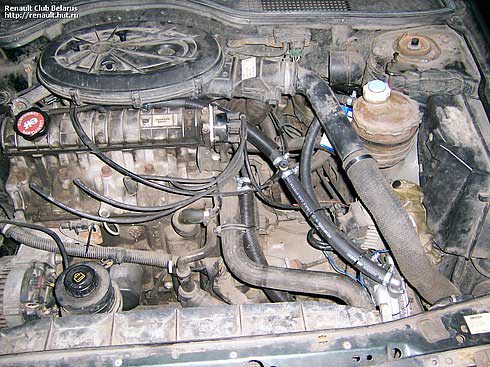

Это скорее всего F2N, объем 1721. Номер мотора написан на шильдочке в районе отверстия для щупа. Надпись идет вертикально, шильдочка приклепана как бы.
Во второй фазе его сменил F3N (практически тот же F2N). Выглядят F2N и F3N очень похоже.
F3N (правда с установленным ГБО):

Добавлено: 8 Май 2006, 20:25, Пн Заголовок сообщения:
Netman писал(а):
Это скорее всего F2N, объем 1721. Номер мотора написан на шильдочке в районе отверстия для щупа. Надпись идет вертикально, шильдочка приклепана какбы.
Во второй фазе его сменил F3N (практчиески тот же F2N). Выглядят F2N и F3N очень похоже.
В точку. Он самый.
Так что, в первых фазах F3N не бывает, только F2N?

Двигатель на фотографии F3N L740, F2N практически за границу из Франции на R_19 не постовлялся. У меня R_19 1991 года с двигателем F3N L740 моновпрыск с тильдой на боку GTS, тоже Шамада. Судя по всему у машины на приборке должен быть тахометр, указатель уровня масла (работает когда повернешь ключ перед стартом), регулируемая рулевая клонка, регулировка сидения по высоте, разрезная спинка заднего сидения. Отличия этих двигателей в том что на одно карбюратор F2N, а другой моновпрыск F3N. С могу ответить на некоторые вопросы, что сам знаю.

Netman, если вверху твой двиг то хочу тя "порадовать" , у тя стоит пыжиковый маслянный фильтр, на наши двиги фильтр на 1/3 короче, соотв. давление масла и прочие приблуды от него зависят :wink:

Да фигня, всё это про длину фильтра. Я ставил на 19-ку. Никаких проблем.

Леонид, фигня не фигня но факт, причем лично был свидетелем (пару дней назад) когда продавцу возврашал чел родной фильтр и был такой примерно диалог:
- не понадобился, на Кольцова свое поставили, да и фильтр там на 1/3 выше че вы мне продали
...продавец достает фильтр который вернули и еще один - который выше:
- такой поставили?
- ...да
- поздравляю, если бы знал, что на Кольцова поедите - не продавал бы вам фильтр , там "мастера" знают что ставят (...далее следует не переводивая игра слов с ТТХ фильтров и описанием работы масляной системы после чего покупатель в лице меняется)

Netman писал(а):
Да, по-моему в I фазе F3N не ставили
У меня I фаза и F3N
у меня I фаза, 92-й год, TXE, F3N-743 (аналогичен F3N-742 с небольшими отличиями ;-)) - 1721i.
