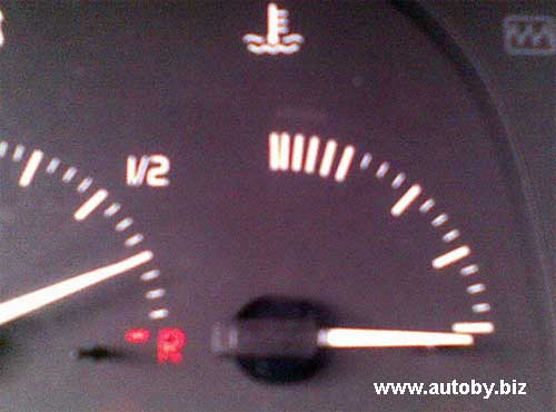

ЮМБР писал Это вид моего указателя температуры (вроде бывают и другие).
У меня только три основных секции, но по четыре деления против трех у ЮМБРа.
По лампочкам: катализатор, лямбда, спираль накала - лампочки не стоят.

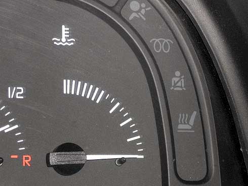

а у меня вот какой индикатор
немного не такой только три сектора а не 4 как тут
подскажите как здесь примерно распределена температура и где долден срабатывать вентиляторы

так я посмотрел но у меня термостат срабатывает а вентиляторы нет

tehnar33, судя по всему, у тебя просто датчик включения лампочки ерундит...
Я разочек ухитрился перегреть движок... :oops: :oops: :oops: так лампочка загорелась примерно там, где начинается "частокол" делений... и компьютер страшно матерился при этом.

qwertyво-во только стрелка пошла туда в этот частокол она у меня и загорелась
...ведь почему не срабатывают вентиляторы?

Кстати... а может все просто - развоздушить систему пробовал?
СообщениеДобавлено: 23.01.2008 21:59
qwerty, этот двигатель сам развоздушивается. 5 минут по городу проехать или 5 минут погазовать.

так прикол в том что после заглушения двигла через секунд 10 они включаются

tehnar33, это не прикол...
После выключения движка происходит слабенькая циркуляция антифриза... типа естественной конвекции.
Затрудняюсь однозначно назвать причину перегрева... кроме общей фразы "проблема с циркуляцией". :oops:
А пока... смотри на стрелку. Как поползла - помогают: включение кондиционера (при этом должен включиться карлсон на радиаторе), включение печки (забирает часть тепла), прогазовка движка (усиливается циркуляция ОЖ).

Действительно, это не прикол, это нормальная работа схемы защиты от перегрева, если она есть на этом моторе.
Лагуна, 2,0 16v N7Q
