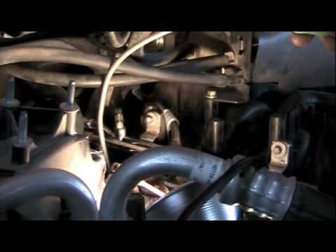

СообщениеДобавлено: 8.02.2010 17:32
ВОТ глянь как это делается.

Да, ввертыш спасет отца русской демократии, но как это сделать не снимая головы - не знаю.
