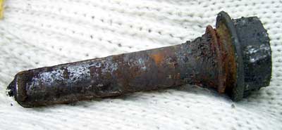

Возникла проблема. Внутренние колодки спереди сносились в ноль, а наружние только наполовину.После замены колодок, появился запах от колеса, тормозной диск + колесный дис сильно нагревались. Было решено смазать суппорт.
На днях смазал направляющие суппорта.
Значит, снял колесо. Открутил два болта, которыми крепится скоба суппорта. Далее снял пыльник с направляющей и аккуратно поворачиваю туда-сюда вокруг своей оси извлек напарвляющую из суппорта. Она была вся в налете из ржавщины, грязи и остатков сммазки:

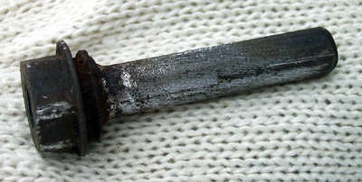

Ножом удалил эту грязь, слегка поработал надфилем:
Затем обратным концом надфиля поковырялся внтури суппорта (куда вставляются направляющие). Поместил туда же немного смазки (использовал графитовую, другой не было). Не жалея намазал смазки на направляющую, вставил в суппорт, где и раньше стояла. Одел на место пыльник. В результате напраляющая стала легко ходить в суппорте, а нижняя даже сама выдвигаелась. Надел назад скобу суппорта.
Результаты. Тормозной диск перестал греться, пропал запах паленых колодок. Думаю, что теперб колодки будут изнашиваться равномерно (как внутренняя так и наружняя).
Более подробный отчет будет оформлен в виду статьи и выложен на сайте.
