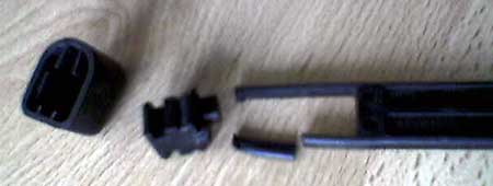

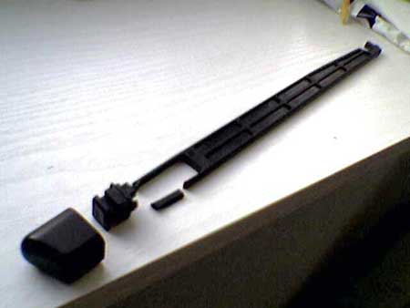

В моем случае кнопка с пружиной были отломаны, поэтому пришлось снизу через прорезь в рычаге поцепить острым краем отвертки пластмассовый толкатель и вытянуть его к ручке рычага.
В месте крепления кнопки достаточно массивный в общем-то толкатель разделяется на 2 тонких (2-3 мм) уса, между которыми ходит пружина кнопки. На их конце висит пластмассовый кубик, на который одевается самва декоративная кнопка и в которую упирается возвратная пружина.
Вот эти усы у меня и обломались. Это сразу на первый взгляд видно, что они самая ненадежная часть конструкции. Сейчас думаю выгнуть подходящие детальки из сталистой проволоки и вплавить их в пластмассу. К сожалению фотоаппарата под рукой нет чтобы не объяснять а просто показать.

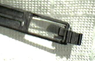

Вот на телефон сфоткал толкатель - может кому пригодится.

В результате сделал как и хотел - согнул из стальной проволоки 2 костыля и вплавил.
Получилось достаточно прочно и жестко, правда немного вертолетом :) Но думаю что это не помеха. Тест-драйв завтра :)
