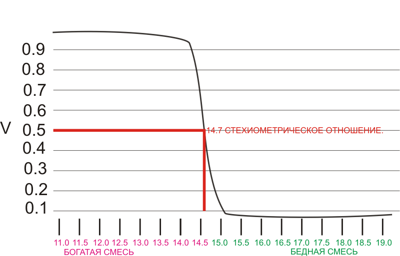

Вообщем, насколько такая штука реальна?
Есть еще более странная вещь. Резистор на лямбда зонд, как я понял.
Opel Power Mod, Adjustable Power Boost
Мне это интересно в плане желания понять работу мотора и разобраться с датчиками. Кроме того - если их действительно можно так обманывать, то это может быть полезным. А то ЭБУ Сафрана слишком консервативно - никаких настроек, сколько считает нужным лить топлива - столько и льет.
Сразу говорю - интересен именно реальный эффект с точки зрения науки, а не сказочные характеристики. Про всякие "выпрямители молекул топлива" даже вспоминать не хочется.

Резистор вместо лямбда-зонда не будет работать точно. Зонд - это аналог гальванического элемента, который подает или не подает напряжение на ЭБУ. При этом для работы ЭБУ наверняка имеет значение внутреннее сопротивление зонда - а оно должно быть ну очень большое. Следовательно, пытаться обмануть ЭБУ можно лишь подавая на него импульсное напряжение от источника с большим внутренним сопротивлением - не от батарейки. Вот такую схему я бы попробовал.

Там схема в другом - чем беднее смесь - тем ниже напрядение на зонде. А они ставят резистор - ну и сдвигают переход лямбды, тоесть смесь нормальная - а после резистора ЭБУ думает, что смесь все еще бедная, и льет больше бензина. Отсюда и дополнительная мощность. Вроде так.
Кстааати, а если поставить 2 зонда последовательно + резистор? Вольтаж будет в 2 раза больше, а резистором это дело подрегулировать.

v1000 Неее, совсем не так. Напряжение НИЖЕ и ВЫШЕ на зонде не бывает. По принципу действия зонда - оно или есть (0,7-0,9В), или его нет (0-0,2В). Изменение - скачком, в зависимости от наличия/отсутствия кислорода.
Ты ж сидишь за компом с интернетом - набери в любом поисковике "принцип работы лямбда-зонда" и почитай.

Ну значит СКАЧЕК будет ЗАПОЗДАЛЫМ. То есть комп все равно будет лить БОЛЬШЕ, ожидая скачка с 0.2 В когда там уже, например, 0.5 В.

а комп берет среднее или мгновенное значение?
