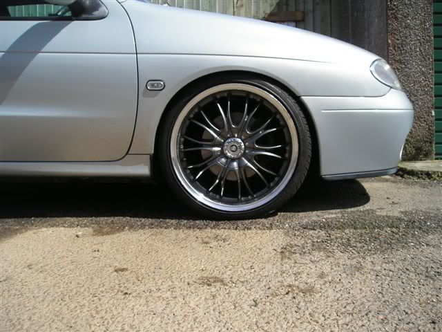

У меня в стандарте 195/50 R16. Размер ОЧЕНЬ редкий. Езжу на 205/50 R16. Сам видишь что профиль достаточно низкий. И так каждую ямку на п... чувствуешь. Но я видел и на 18-х дисках, правда на фотке.
Зимой езжу на 175/70 R14 мягче и главно дешевле! Поставил бы и 13 но не налазят из-за супортов. На 16V они побольше.
Кстати... 18... Изображение
--== Renault Clio II Sport ==--

Кстати... 18...
Блин, не надо так пугать :mrgreen:
Я уж подумал что это твое. У нас купехи только 96 года, правда стоят неприлично мало. 2000EUR, правда если ее везти к вам, то еще 1500EUR налог.

На 18-х дисках полоски изоленты вместо шин :P
