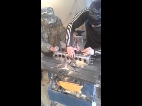

В Витебске корешу раковины на головке аргоном заварили и шлифанули где то на коленке. Отдал 25 баксов
Ездил без проблем пока машину не разбил
Рено 19 , 92 год, 1.7 газ!

Главное результат, получилось хорошо - гладко. Кстати станок такой у меня тоже есть,может попробовать? :D
СообщениеДобавлено: 6.11.2015 8:18
Сообщения: 2733
Как раз то получилось не очень хорошо - я так понял, в конце "яму" выкопали на голове. Навряд ли она нормально прокладкой ужмется. Ну и станок нужно чтобы идеально был отлажен. У меня тоже похожая "дроворезка" стоИт - доски еще ладно строгать, но головку я бы не рискнул.

О не , господа , на этом станке шлифуется древесина , убирается слой около 1-1.5 мм. Не знаю даже ,после такой шлифовки куда поршни стучать будут . Никому не советую. Чисто поржать :xlopat:
Зы. Яму выкопали в начале, на видео если присмотреться все видно
