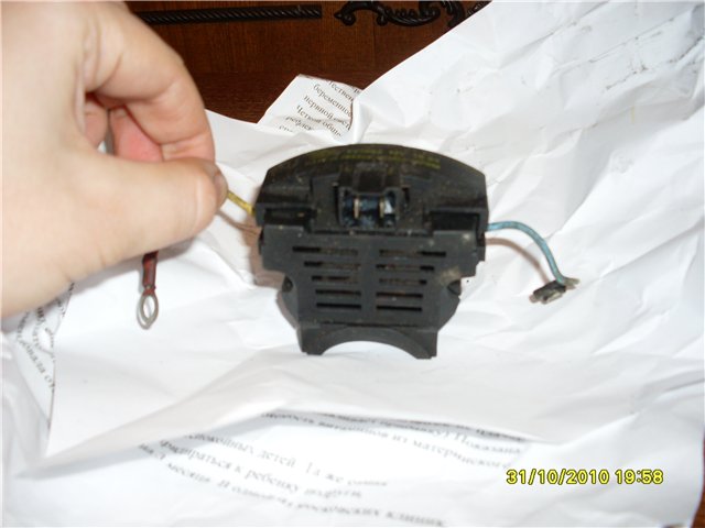

Давно это было, но вроде у меня точно такой, и щетки приделаны вверху посередине, если по 1 фото смотреть.

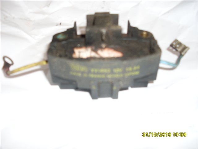

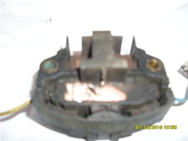

Щетки находятся в пластмассовом утолщении посередине. Но в нем нет ни крышки, ничего, что можно было бы открыть и достать эти самые щетки! К щеткам можно добраться только полностью разломав с обратной стороны, где решетка, Под ней прикручена и приклеена какая-то металлическая штука, под которой находится опять силикон и диоды под силиконом - но как потом собрать? Доломав до диодов я понял, что если даже дойду до щеток, то врядли все соберу обратно!

Не, ты что-то не то мутил, все меняют эти щетки и я менял.
Там надо высверлить их с хвоста и они выдавятся пружинками вниз.

Леха +1, у меня такоеже РР.
по центру (где у тебя пластмасса), должна от диодов идти пластина с отверстиями для пайки щеток. да и высверливать там не надо ничего)) достаточно паяльника-сотки))

Я помницца на 19-е когда катался, тоже менял... И вроде припоминаю.. Ничего не надо ломать. Кажется отпаивал проводники щеток и пружины сами выталкивали их наружу. Потом проволку протаскивал через пружину и контакт в корпусе, к ней привязывал новую щетку и тянул. Кацца так. У меня Валео гена был.
