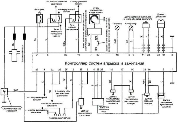

Посмотрел на схему выше и что-то я не видел на 740 двигателе дпдз.
Была у меня технота с точными схемами под каждый двиг.

Да и кондиционера на нем никогда не было и спидометр механический.
