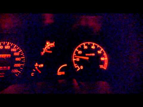

Здравствуйте. Иметься рено 19 с 1.4 двигателем и моно впрыском.После капиталки стал подтроивать двигатель и плавать обороты поменено все зажигание лямбда результата не какого вот видос как прыгают обороты
нужна помощь...

Обороты большие. На 1.4 нормально ~ 900-950.Наиболее вероятная причина - негерметичность, через которую воздух попадает в двигатель минуя дроссельный узел: шланги, заглушки впускного коллектора, прокладки(коллекторов , дроссельного узла, клапана рециркуляции, межколлекторная прокладка), сам клапан рециркуляции(если еще есть). Если ничего не удается найти, то скорее всего межколлекторная прокладка, которая прогорает часто, а проверить не разобрав трудно. Все сказанное выше -для двигателя C3J, но и для других в основном справедливо.
