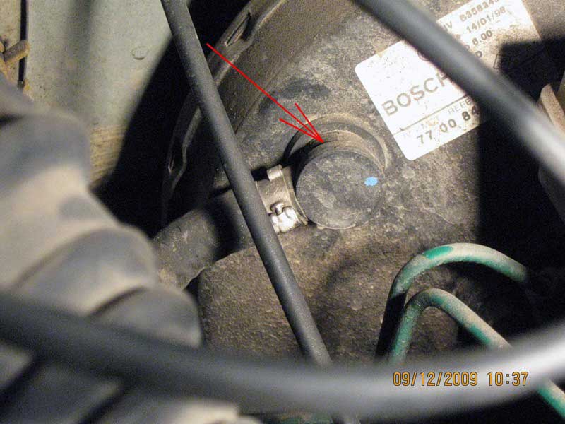

maxim_VE, по п.2 - в F3R в усилитель трубка входит через пластмассовый штуцер (думаю, что и на остальных двигателях аналогичным образом) :
Так вот, этот штуцер сидит на корпусе ч/з резиновую шайбу и довольно легко проворачивается вокруг своей оси. Как думаешь - это нормально ? В контексте подсоса в этом месте ?
Пытался его вытянуть- не идет, большее усилие применить боюсь, как бы не выломать...
Может кто подскажет его прямое назначение, вынимается ли он в принципе ? Есть смысл туда лезть ? Или на герметик садить ?

Народ, ну посмотрите пож. на выходных у себя - крутится сей штуцер на корпусе али нет ?

SM1
крутиться. Это нормально

Сообщения: 1431
Egora, спасибо, значит из отсюда ничего сосать не может. Наверное.
