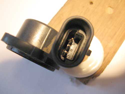

Дайте кто распиновку реношного ДПДЗ, а то у меня есть подозрения, что у Lola контакты просто по другому выходят.

SM1 писал(а):
Проверяем его.
В снятом сост-и - плавное изм-е U = 0,1… 5 В , R ~ 0,8 … 1.81 кОм,
В установл - м сост-и – педаль отжата / нажата – U = 0,43 – 4,4 В , R ~ 1.05 – 2,05 кОм.
* Контакты А- В --> Uпит-я 5В ( + на А) , А – С --> выходной сигнал.
https://autoby.biz/forum/viewtopic.php?f=27&t=12345&start=75
Scenic 1998 2.0 F3R 796
СообщениеДобавлено: 24.12.2010 17:33
Сообщения: 1431
А - на 46 контакт мозга - общий с датчиком темп-ры всасыв. воздуха
В - 45 ( +5В )
С - 19 - выход
