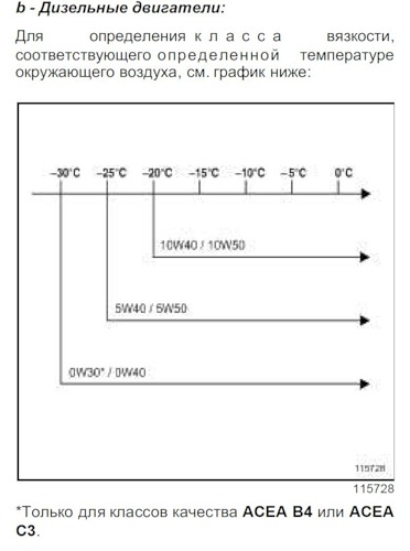

Ну во первых прими за правило: купил машинку - поменяй расходники все полностью( масла, фильтра, охлаждайку, ремни и ролики) не смотря на то что продавец мот говорить что все уже поменял и все тип топ. Бо европеец перед продажей старается этого не делать и наш продавец если что-то и сделает то материалы будут такими что гарантировать качество ни кто не сможет.
Второе даже когда ходишь на 150-200, а для 1.5 енто в принципе допустимо но не долго то масло все равно не должно уходить - проверено на себе. Тока вопрос где можно так разогнаться зимой - тока во сне :mrgreen:
Третье - масло тока синтетика 0W или 5W.
Четвертое - в наших условиях замена масла и фильтров (маслянный, воздушный и обязательно топливный) 8 - 10 тыс. км - связана с суровыми условиями эксплуатации
Вовчик
0W40 загустевает при - 37 гр, 5W40 - - 32-33 гр

Уважаемый Микола, Вы немного непоняли о температуре, имеется ввиду температура когда МОЖНО ЭКСПЛУАТИРОВАТЬ, а не температура загустевания
