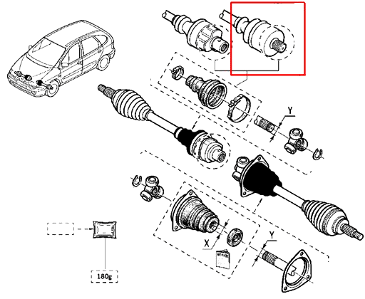

Подскажите,а где можно купить трипоид-крестовину(продается ли она отделно от полуоси,новая или б/у)на рено лагуна-1,1999.г.в.,1.6 бензин.Купил полуось правую,она оказалась короткая,да и трипойдный подшибник в диаметре больше моего,что делать?

Отдельно трипоид в каталоге Рено есть, но что бы узнать точный номер нужна первая половина VIN, количество зубцов на старой оси и на какую сторону надо.

Продаётся. Стоит около 10у.е. В магазин лучше идти с образцом.

на правую 23 зубца,и длинной около 70см!
