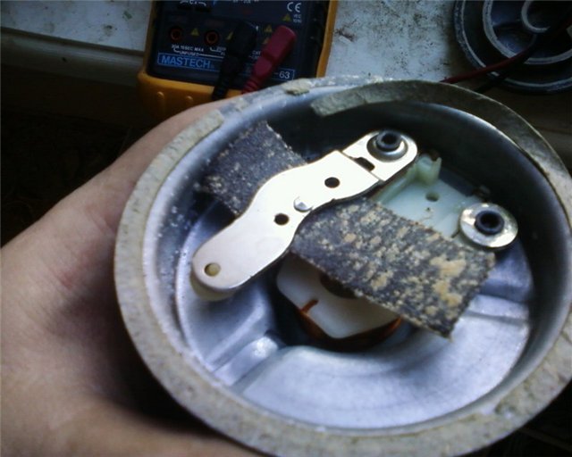

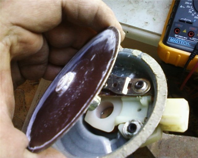

не работал сигнал, вскрытие показало что устройство его простое как 5 копеек.
причина неисправности в коррозии контактов прерывателя, почистил контакт на прерывателе ( фото2) и собрал снова (пришлось клеить) все работает.
фото если кого интересует внутреннее устройство:
тем кто решиться разбирать совет:
на сигнале есть винт регулировки срабатывания прерывателя (вероятно это влияет на тональность) на фото его невидно, так вот покрутите его сначала (несколько раз завинтить вывинтить- есть шанс что сигнал заработает).
Удачи.

Он у тебя что не улиточный? Ты улиточный разбери так попробуй.
улиточный.. сам в шоке что починил - там действительно все просто.
улитку аккуратно вырезал ножом ( гермет старый потрескался и улитка красиво отделилась, зачистил наждачкой и можно приклеивать.
пс. на второй фоте в углу улитка внутренней стороной ;-)

селяви как говориться. от того что я контакт наждачкой почистил конечно не супер, но на какоето время хватит (клея я туда бухнул не плохо, может и нормально загерметизировал). время покажет.
смысл моего поста про ремонт в том что даже такая не ремонтопригодная штука как гудок тоже чиниться и не надо сразу в магаз посылать.. просто мне впадлу было переться на рынок "от волги" сигнал искать :D
