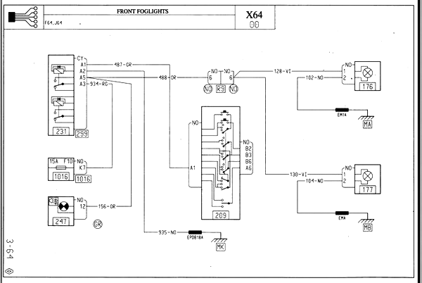

Есть такая схема:

Cyber-Shot писал(а):
Есть такая схема:
:shock: Тут посложнее будет.
Есть такая схема:
Дык это реальная схема с машины :ustav:
СообщениеДобавлено: 22.06.2012 19:12
Нормальная схема из технот, простая и доступная.
СообщениеДобавлено: 22.06.2012 22:32
Сообщения: 1065
Откуда: Минск Кунцевщина
Вот эта схема для меня проста и понятна. :D
