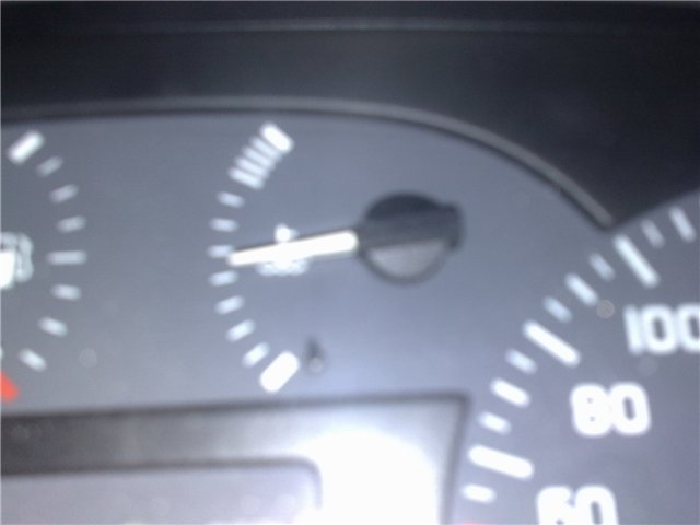

Вчера вечером при -2 за бортом 1минута прогрева +7 минут движения по городу стрелка стала вот так.
Сегодня утром при -5 с 1минутным прогревом до такого положения дошла за 11 минут движения и чуть упала. До точного горизонта у меня и летом то не всегда доходило. Не знаю как кто, а я ставлю картонки. На фото сейчас без картонок. Ну не прогревается он у меня зимой так как летом и всё. Даже по трассе. Какие будут советы???

У меня всегда так как у вас, если стала горизонтально - вкл 1 скорость вентиля, если на 1 риску выше горизонта - то вторая скорость. Если при езде стрелка ниже этого положения не опускается, то термостат исправен и нафига картонка?

Сообщения: 1417
Ну у меня тоже также приблизительно по времени прогревается. Стрелка держится горизонтально по центру.
Поставь картонку будет потеплее.

Картонку я обычно ставлю когда уж -12-15 морозЫ. Да и забыл сказать, что в такую пору печка у меня постоянно на максимуме тепла и вентиль на 2й скорости. Не люблю я этих манипуляций. Завёл, чуток погрел и поехал.

Все нормально, не мешать работать машине и не надо картона.
Обычно стрелка после достижения середины сваливается за 4-6 сек вниз на несколько мм, что говорит об открытии термостата.
