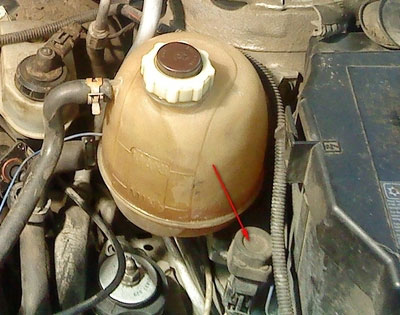

Ехал, и наскочил на небольшую ямку, проехал 200м и стал. Запускаться не захотела. Притянули на лебёдке. Утром посмотрел при повороте зажигания молчит топл насос в салоне, и пропала искра. Нашёл реле, проверил исправно. Замкнул стало всё гуд, но как только размыкаешь, всё сново повторяется. Вот провёл в салон кнопку, и перед заводкой замыкаю реле и еду. Как исправить проблему? Заранее спасибо. Рено меган классик 1.6е 8кл. 97г. И если не трудно, может у кого есть электр. схема машины? Буду благодарен.

а на кнопку, которая разрывает цепь насоса при ударе, которая под капотом, нажимал?

Я даже и незнаю про такую. Подскажи где.

Огромное спасибо. Проблема решена. Спасибо за подсказку. Искренне благодарен. А я дурачок 3мес. гонял))
