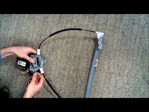

Случилась та же проблема, новую направляющую (павильон находится в Бресте на авторынке). Снимал обойму, чтобы распутать слетевший с барабана тросик, теперь не могу понять, как правильно уложить тросик и поставить всё на место. Поиск вроде помог:
"Наконечники тросиков заводятся в пазы бегунка, очень сильно их нужно натягивать. Тросики нужно намотать на барабан, так чтобы остаточные их концы были одинаковой длинны, а стекло наполовину опущено, и их уже заводить, скорее всего придется снимать крепежную скобу барабана чтобы правильно уложить тросики."
Вроде всё просто, но на практике что-то ничего не получается...
Кто это уже успешно проделывал, пож помогите - дополните подробнее эту инструкцию, что в какой последовательности делать.

Покупал верхнюю пластиковую направляющую полгода назад в Минске на АвтоМОлле по 30 тыс.,роллет точно не помню 243 или 234 на первом этаже,правый вход,зеленая зона.Вот ссылочка как собирать механизм стеклоподъемника,правда у меня меган сценик 1999г.

zvv, спасибо за ссылку :beer:, теперь всё понятно.
