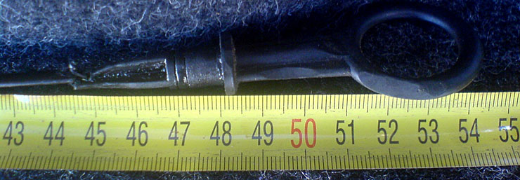

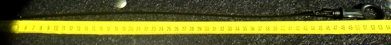

 Заголовок сообщения: Щуп масляный размеры
СообщениеДобавлено: 20.06.2014 22:10
Зарегистрирован: 11.05.2014 19:50
Сообщения: 24
Откуда: Могилев
Метки на щупе: 1 см — минимум; 5 см — максимум.
Длина щупа составляет 48,5 см.
Megane Scenic
1.6e K7M 702
1998
